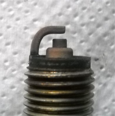

Attività di sabato 30/10......
Cominciamo con l'analisi delle candele:
le 4 candele appaiono cosi come in foto (cercate di visualizzarle leggermente più chiare)....
Il colore è uniformemente nocciola, isolante compreso......questo farebbe pensare ad eccessivo accumulo di residui carboniosi che disperdono corrente e sono segnale di una una non perfetta carburazione (miscela aria/benza)
Potrebbe anche essere sintomo di uso di una candela troppo "cold" (fredda) ....... e questo mi fa pensare più delle altre cose sopra visto che le candele che il concessionario BMW che mi ha venduto la moto (gran guru di sto ca@@o!!!) mi ha montato su delle 8E e non 9E come dice Aprilia .....
In sintesi avevo candele più "hot" (calde) sotto e nonostante tutto si presentano come delle "cold".........qui la resistenza elettrrica del sistema ci cova.....l'analisi va avanti sui cablaggi bobbina-candela.....
Nel fratempo ditemi la vostra su ste candele....

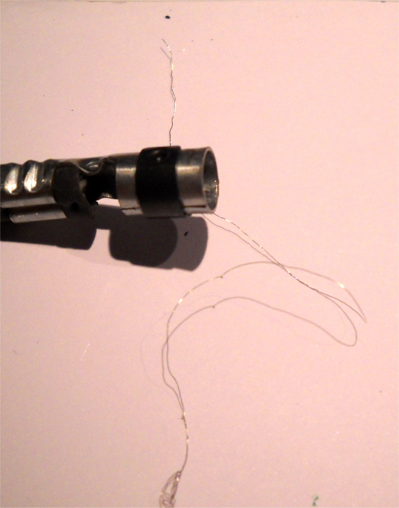

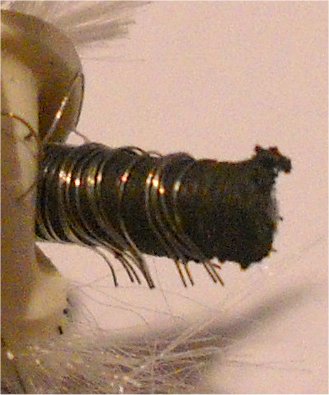

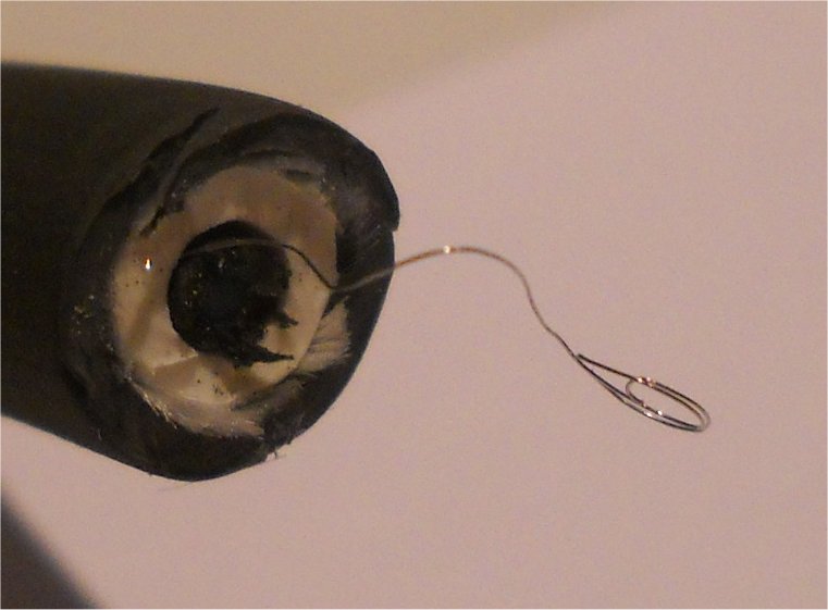

Attività del 31/10/2010
Analisi cavi candela.
Premessa:
1 - ho cambiato le candele mettendo le 9E e il problema della mancanza di potenza si è amplificato di molto….se leggete il mio post di sopra si comincia ad intuire che mettendo le candele “più fredde” ho aumentato la resistenza del sistema che se già era debole con le 8E, con le 9E l’arco fa molta più fatica a scoccare.
2 - i cavi sono originali (OE) e la mia moto è del 2001 e dubito che siano stati mai cambiati.
Prove eseguite:
1 – utilizzando le vecchie candele 8E, ed allontanando l’elettrodo fino a 0,8mm (distanza standard delle 9E) ho verificato che lo scintillio ci fosse.
2 – la prova l’ho eseguita solo sul cilindro posteriore e montando la candela di cui sopra su una pipetta alla volta.
Risultato:

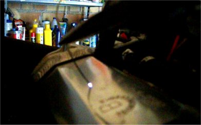

Non so come si nominano le posizioni delle candele (non conosco neanche il nome EFI delle bobine) ma le distinguo tra quella avvitata in alto e quella in basso (Up and Down). Quella Up scintillava quella Down assolutamente no.
Addirittura, a pipetta candela Down staccata, c’era uno scintillio tra le gomme dei porta bobine.
A questo punto, faccio l’ultimo controllo: ricollego tutto, metto un filo di ferro intorno alla bobina della candela Down e faccio quasi toccare il filo di ferro sul telaio e lo scintillio comincia …….(solo sulla bobina candela Down) …….
A questo punto, siccome non so com’è fatto un cavo candela, tento una verifica di continuità del cavo dopo averlo smontato. Il tester mi indica che la continuità tra i due capi a volte c’è e a volte non c’è…….a questo punto comincio a configurare la situazione:
1 – ho un’interruzione del conduttore cavo candela (filo centrale) con un notevole aumento della resistenza e un abbassamento del potenziale che arriva ai capi della candela (come se avessi tante candele in serie…)
2 – quanto più sottopongo il sistema ad assorbimenti di corrente quali luci, faretti etc. etc. più aumento la resistenza alle bobine/candele e più il fenomeno di “mancanza o non sufficiente scintillio” si accentua (da qui si potrebbe spiegare il fenomeno della mancanza di potenza agli alti rpm)
3 – con buona probabilità, avendo un cavo candela interrotto o a contatto latente, scaricavo a massa sul telaio creando una serie di “micro corto circuiti” di pochi milli secondi che potevano influenzare il funzionamento della centralina e del regolatore stesso (non so quanto siano protetti dagli “spikes di tensione” questi aggeggi )

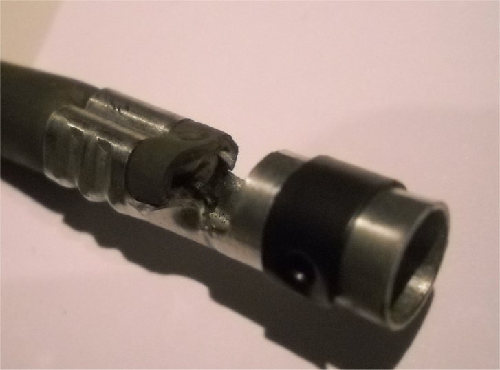

Visto quanto sopra, decido di analizzare anche il cavo che ho chiamato Up e udite udite, ho la stessa situazione.
Smonto entrambi i cavi e cerco di capire dov’è l’interruzione (almeno su un cavo) e solo muovendo la zona di connessione lato pipetta ho l’effetto continuità ON/OFF.
A questo punto comincio a smontare il cavo dal lato pipetta e con una facilità estrema tiro fuori un pezzo di conduttore e la parte su cui è arrotolato è tutta carbonizzata (vedi foto)
Non oso immaginare cosa troverò sui cavi del cilindro anteriore zona tra l'atro molto più calda!!!!
Giusto per completezza descrittiva metto qualche foto del sistema connettore pipetta e del filo sezionato.
A questo punto, fermo restando il completamento delle analisi relativamente agli altri vostri suggerimenti, ritengo opportuno ripristinare il sistema bobine/cavi candele e candele come si deve e vedere cosa ne esce fuori.
Visto che Fiore voleva che io chiedessi dati precisi, è possibile sapere cortesemente qual è la resistenza del cavo OE?
Sperando di non aver scritto troppe ca@@@te a voi gli ulteriori commenti.
Macro zona aggraffature connettore lato candela (questa parte sta dentro la pipetta)Immagine
1° Dettaglio cavo sezionato
2° Dettaglio cavo sezionato

Ammiro la tua determinazione nel cercare di capire,non molli.
Dalla descrizione delle candele e dalle foto stesse si possono fare alcune considerazioni/ipotesi.Quel disgraziato di meccanico che ti ha montato candele più calde...non ti/ci ha aiutato a leggere la candela.La candela più calda tende a pulirsi meglio (tralasciando le controindicazioni) perchè lavora a temperature più alte.Se tu avessi montato le 9 le avresti trovate più scure,più sporche,la moto sarebbe andata peggio ma questa indicazione avrebbe fatto intuire mancate accensioni o accensioni irregolari e quindi ragionevolmente l'attenzione si sarebbe dovuta spostare subito su cavi candele/bobine/candele.
Il cavo candela della Capo non è resistivo,le candele si.Sembra lampante che i cavi candela abbiano perso isolamento o siano internamente interrotti (qualcuno) per cui la cosa più semplice è sostituirli tutti.Se non ti va di spendere una cifra procurati del cavo candela a metro,togli le climpature degli innesti dai cavi originali,taglia il nuovo cavo a misura,infilaci le pipette (candela e bobina) e riclimpa alla meglio,sul nuovo cavo,gli innesti candela/bobina che hai tolto prima.Se hai un robusto saldatore oltre a climpare gli attacchi sul cavo facci una saldatura.
Misura la resistenza delle candele tra elettrodo centrale e attacco in testa,deve essere di 4000 ohm (a freddo),può succedere che una candela sia interrotta all'interno ma che produca ugualmente una scintilla che sarà però di intensità non idonea ad una perfetta accensione.Pulisci le candele,l'elettrodo deve stare a 0,7 ma visto che questa distanza aumenta con l'uso della moto nel tempo io le regolo a 0,65.
Rimonta il tutto (con 4 cavi nuovi da te realizzati) e vedrai che poi tutto funziona.Usa candele grado 9,se non hai il co mostruosamente grasso o il filtro candela sporchissimo non puoi sentire differenza tra 8 e 9.Ti ricordo che per le partenze a freddo per il motore è la stessa cosa tu abbia una 7 o 8 o 9 o 10 i problemi di candele non adatte vengono fuori a caldo dove candele troppo calde possono fara umentare la temperatura della punta della candela stessa arrivando (al limite)a farla funzionare come una fiamma ossidrica e troppo fredde non riescono a pulire le candele stesse dai dapositi di combustione causando mancate accensioni.
2 metri di cavo candele ed un po di tempo e risolvi il problema.

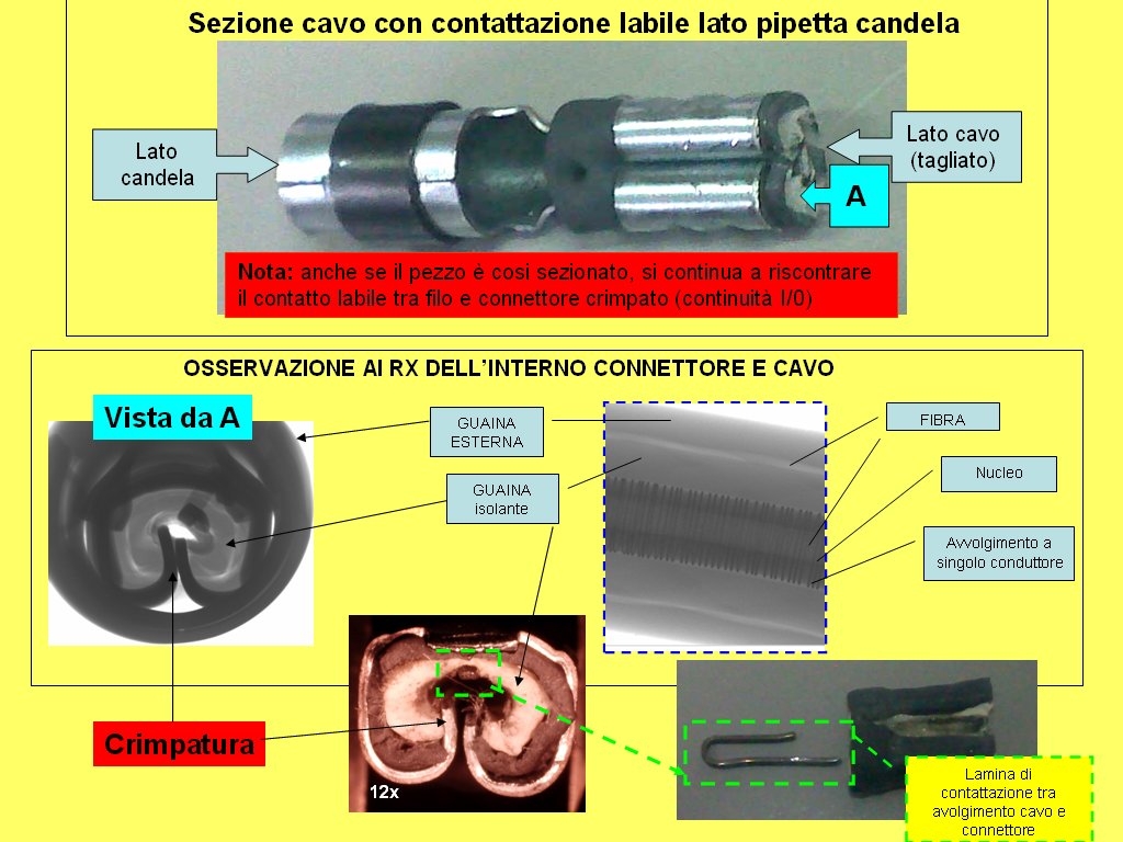

Brigante
Messaggi: 709
Tel: 37O7O57517
Località: Lanciano (CH)
Re: NON SALE DI GIRI A LUCI ACCESE
Messaggio da Brigante »
giotek ha scritto:Ammiro la tua determinazione nel cercare di capire,non molli.
Grazie per l'ammirazione :tnx: e sicuramente non mollo! :boxeur: ... a tutto c'è un perché sopratutto quando si parla di fenomeni misurabili......(spero di non dover mai applicare sulla nostra CN i concetti di meccanica quantistica..... :cry: :cry: )
Dunque, dovendo capire perché avevo una discontinuità tra connettore lato candela e cavo ESATTAMETE in prossimità dell'agraffaggio connettore, ho fatto una analisi più approfondità (spinto anche dalla mia ignoranza in materia cavo candela).
Ho sintetizzato brevemente tutto in una slide anche se di osservazioni da fare ce ne sarebbero a montagne.
Come si può facilmente intuire, la crimpatura del connettore TRANCIA la spirale del filo conduttore e la crimpatura stessa non è assolutamente simmetrica.
Lascio a voi tutti i commenti ma sta crimpatura fa veramente CA@@RE!!
PS: comincio a pensare che se le crimpature sono cosi fatte male, forse forse le bobine non sono il vero punto debole del sistema........vedremo!
Ultima modifica di Brigante il martedì 2 novembre 2010, 20:43, modificato 1 volta in totale.
:wow: :whoa: :uaaahh: :wow: :whoa: :uaaahh: Ottimo lavoro..... :salam: :salam: :salam: :salam:
Messaggi: 10461
Complimenti per l'esposizione della problematica !!! :wink:

mcr
Messaggi: 3131
Località: Frossasco
Messaggio da mcr »
Bravo Brigante,
sta a vedere che per anni abbiamo dato la colpa a bobine scadenti e candele esotiche per poi scoprire che i cavi candele sono crimpati a mano :o .
Apriamo subito il censimento: chi ha cambiato i cavi candele con i Brecav by Giampy o con altri nuovi, ha più avuto problemi di bobine rotte?
