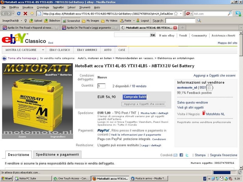

Giampaolo ha scritto: 1 - metti in moto la Capo, e controlla la tensione alterata al morsetti marrone (i 3 fili gialli ), a 4000 giri, se l'alternatore va bene, troverai tensioni intorno ai 70 volt più o meno.
Il regolatore è questo ? E' quello posizionato sul fianco destro? Riesco a fare queste prove senza alzare il serbatoio? Inserisco la punta del tester senza staccare il connettore ? Se mi confermate che è necessario alzare il serbatoio penso di non farcela da solo :( . C'è qualcuno disposto ad aiutarmi nelle zone di Roma?
Successivamente se le prove di Giampaolo la confermano pensavo di ordinare la batteria.
Una OKYAMI YTX14-BS 12V 12AH LUNGHEZZA 150 MM, LARGHEZZA 87 MM, ALTEZZA 145 MM
Andrà bene?
Grazia ancora
Re: Problema Avvio Moto-quadro spento
La prova la puoi fare direttamente sul regolatore , togliendo solo la fiancatina destra, se puoi acquista la batteria su ebay , ti arriva in un paio di giorni, ma è il massimo per la Capo.......fidati !
Messaggio da feroci »
Ottimo batteria al gel...come quella dei camper :D
Stasera la piglio
Pensi sia valida ugualmente la prova che mi hai chiesto sul regolatore con la batteria vecchia?
Conviene che aspetto la nuova?
