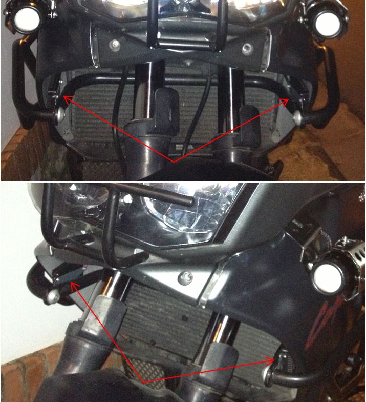

Re: Faretti aggiuntivi
Per chi volesse montarli sui tubi dei paracarene, ho trovato in rete la foto che ritrae gli Hella Micro De fissati con gli attacchi Sw Motech
Naturalmente, se posizionati come in foto, qualora la moto cada, saranno la prima cosa che si rompe, quindi meglio un montaggio un pò più protetto.
NSW.00.004.110/B - NSW.00.004.110/S (tubo 19/22mm)
NSW.00.004.110/B - NSW.00.004.110/S (tubo 24/27mm)

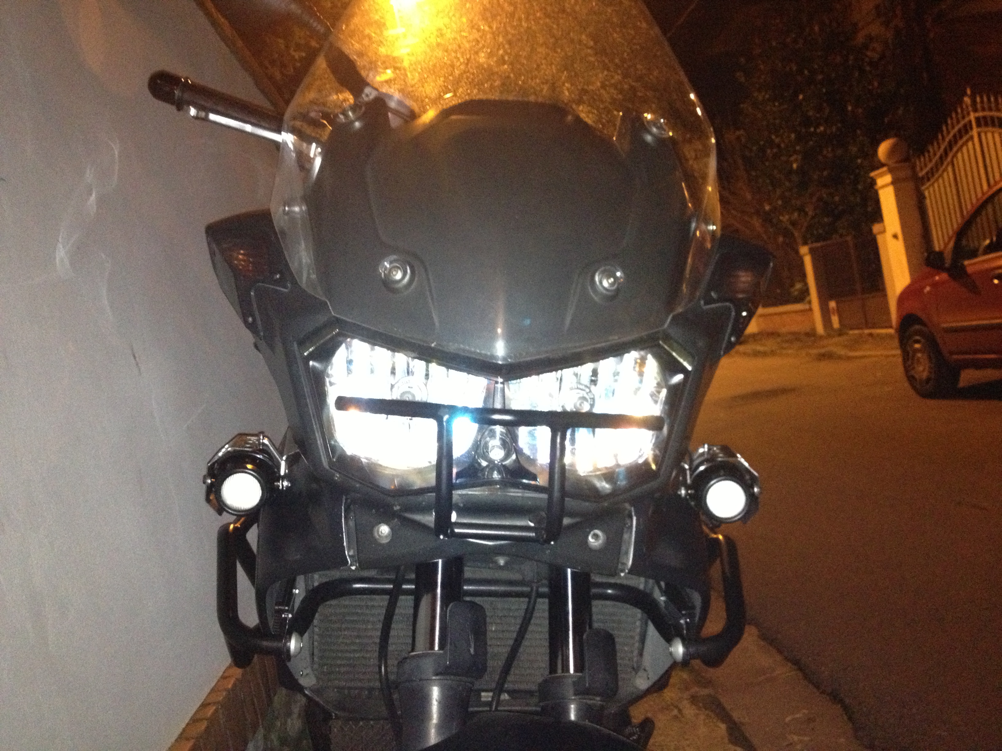

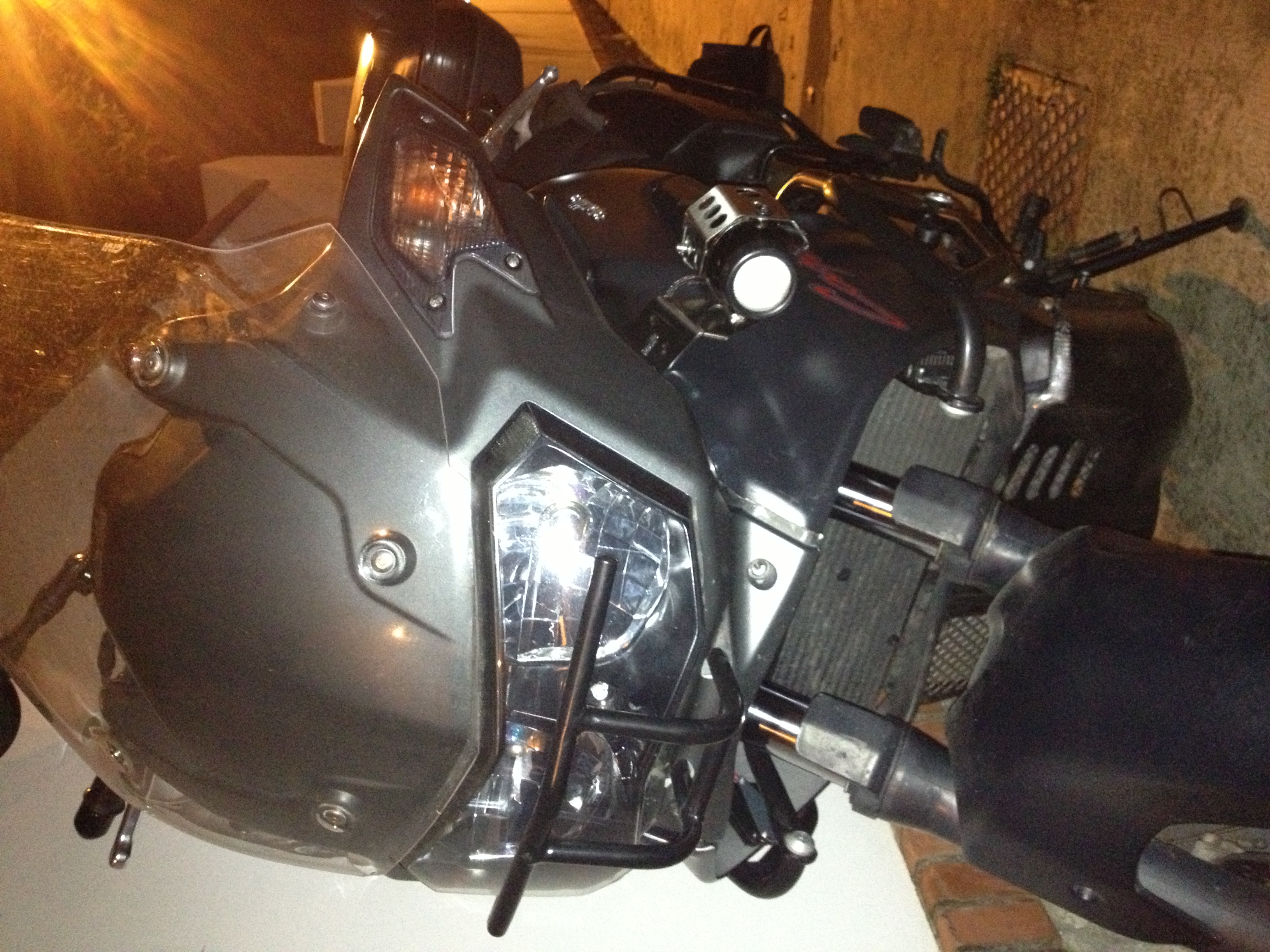

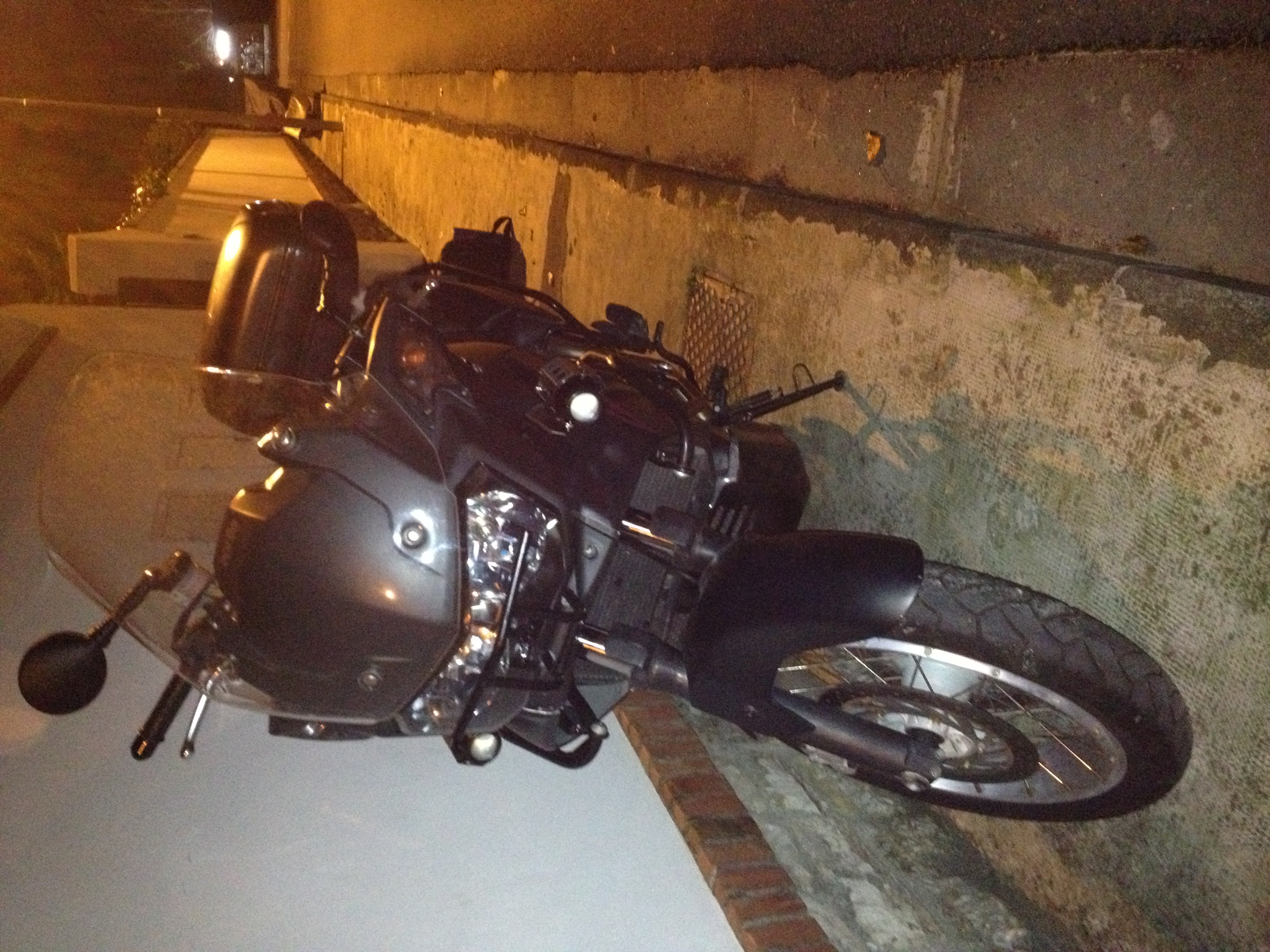

Finalmente posso scrivere degnamente in questo argomento... :)
lavoraccio ma di grande soddisfazione... il risultato mi soddisfa... soprattutto perché sono riuscito a fare accendere la spia abs per segnalare i faretti accesi :d grazie ovviamente al mitico giampy :king:
le staffe sono quelle per il gs adattare alla capo ;)

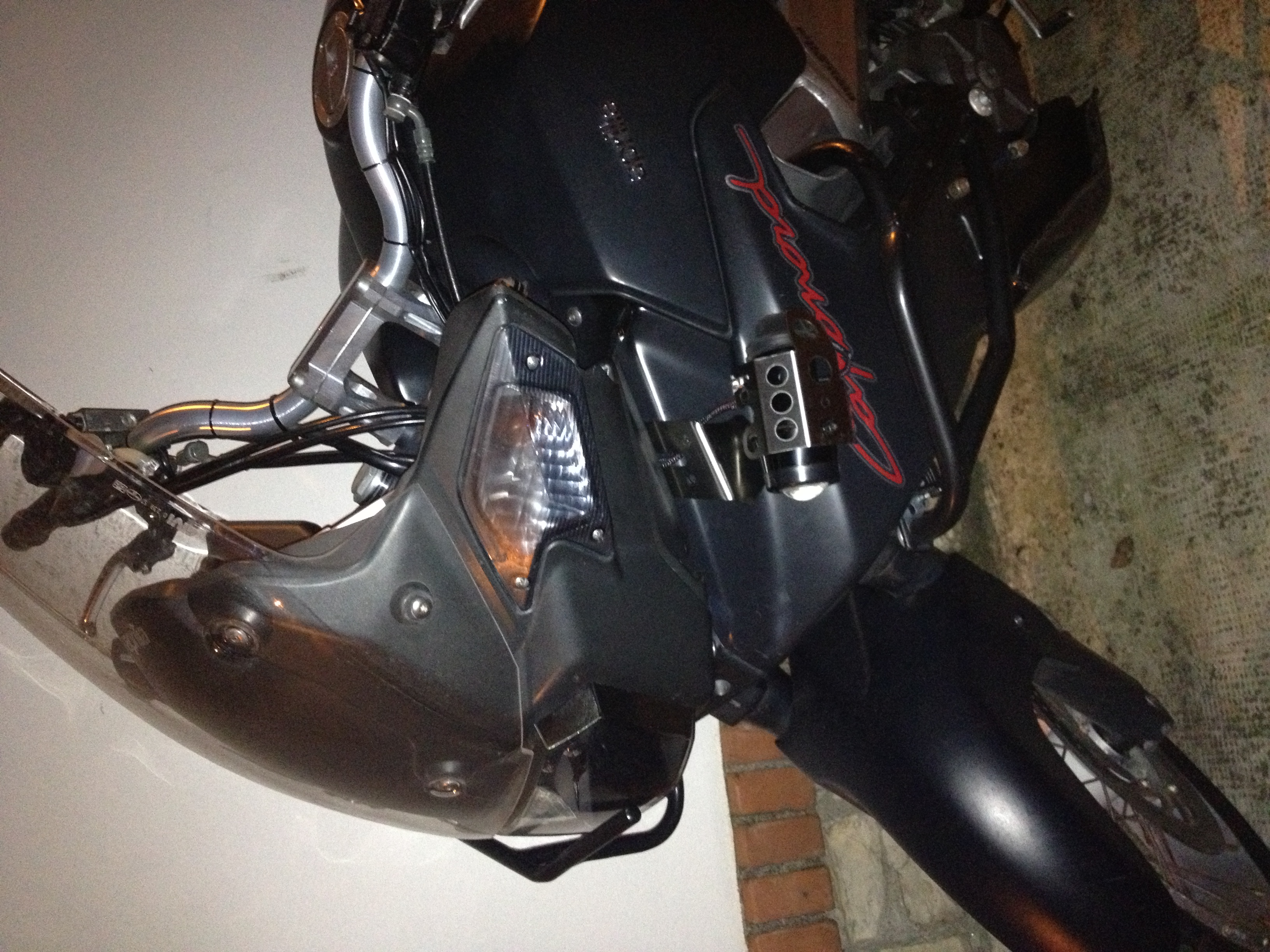

yessss... piazzare le ballast è stata la cosa piu' complicata... anche perché come avrai notato l'impianto è formato dalla ballast più un'altra scatolina (la mia ignoranza mi porta appunto a ignorare cosa sia... direi quasi un trasformatore ma sono sicuro al 99,9999% di aver detto una bischerata :giullare: ) cmq...
premettendo che ho escluso a priori di mettere tutto nel vano portaoggetti sotto il codone sia per l'utilità dello stesso sia perché con lo schema che ho seguito avrei dovuto portare avanti 4 fili dei faretti+2 fili per la presa 12V+2 fili per la spia abs, alla fine mi sono ingegnato per trovargli posto nella stessa zona dei faretti... cosa non semplice perché dietro le fiancatine non c'è poi tutto questo posto e le ballast, se pur slim, occupano abbastanza... alla fine considerando che il serbatoio si infila un bel pezzo dietro le fiancate e che deve rimanere lo spazio per far girare l'avantreno ho risolto sfruttando l'aggancio del paracarena... le ho piazzate qui:
mentre per l'impianto ho modificato il tappo della zona relé delle luci eliminando le alette interne in modo che il nuovo relé si alloggiasse al suo interno (c'entra preciso preciso) mentre l'altro relé per la spia abs è dal lato opposto nella zona del sensore temperatura aria esterna fissato al telaietto portastrumenti... non nego che alla fine i cavi son tanti e non sono soddisfattissimo del passaggio dietro alla plastica intorno alla strumentazione, ma ho fascettato tutto e alla fine si chiude correttamente... a volte mi chiedo giampi dove cavolo abbia fissato tutti i relé che ha aggiunto alla capo :giullare:
cmq più tardi vedo di fare una foto di dettaglio della posizione delle ballast così capite meglio :wink:
