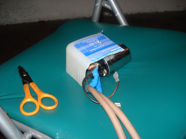

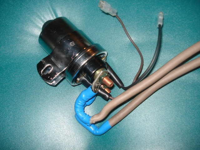

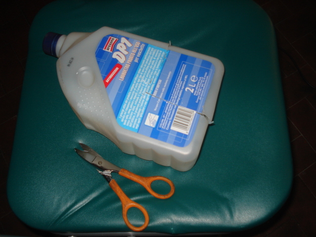

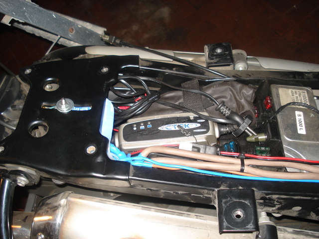

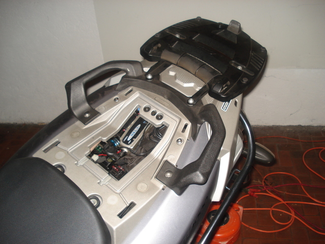

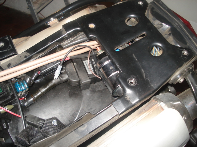

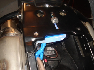

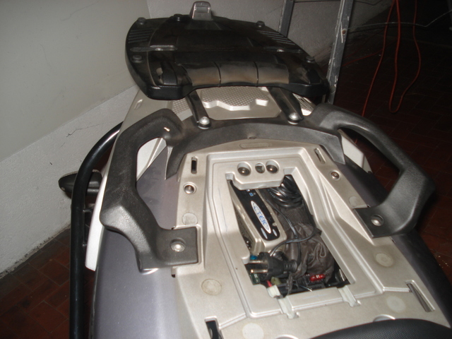

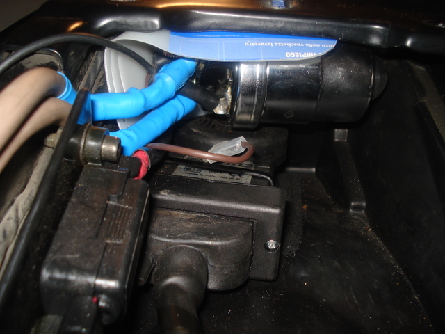

Riprendo questo post per dare un'altra idea sulla sistemazione del mega releone...
Volendo evitare di forare il telaietto porta sella (e dunque porta me medesimo che sono over size con il peso) ho pensato di sacrificare il fondo della nicchia porta documenti.
Il rele in quella posizione richiede di prolungare i cavi: cosa che ho fatto con 2 spezzoni da 25 mmq, saldandovi 2 occhielli idonei alle estremità. I cavi originali della CN sono rimasti com'erano solo che ora sono bullonati sulle prolunghe anzichè sul relè.
Quà il rele con anche la piega ai supporti per poterlo fissare nella posizione voluta
posizione prevista:
Mi sono posto il problema di proteggere i morsetti del relè da contatti accidentali con il telaio della moto e da eventuale acqua.
Ho pensato e recuperare il fondo di un contenitore di plastica sufficientemente spesso e già sagomato per la bisogna:
Quà il relè nella sua posizione definitiva con in evidenza anche l'accesso al pulsante d'avviamento in emergenza...
Come si vede lo spazio ne rimane sufficiente per gli attrezzi ed anche per il mantenitore della batteria che lascio sempre in quella posizione.
Lavoro terminato
Non sto a dirvi che tipo di avviamento mi ha ripagato di tanta fatica.
...alcuni di noi già sanno di che parlo
Grazie Giampy
posizione prevista:
Lavoro terminato
Grazie Giampy
