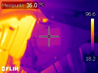

Ma è uno generico li vero? Perchè se è quello della caponord in posizione originale mi fa strano credere che in quella zona ci siano solo 36°... o che il mosfet si mantenga ad una temperatura più bassa di quella circostante.
Comunque in valore assoluto si mantiene più basso come temperatura come mostra il grafico di moto-abruzzo
Poi ognuno faccia come crede, per me più sta fresco e meglio è.

Quelle foto che ho postato io sono su una tuono .... con regolatore originale e nella stessa posizione con regolatore mosfet per dimostrare la differenza di temperatura di esercizio dei 2 regolatori ....giancarsenio ha scritto:Ma è uno generico li vero? Perchè se è quello della caponord in posizione originale mi fa strano credere che in quella zona ci siano solo 36°... o che il mosfet si mantenga ad una temperatura più bassa di quella circostante.
Naturalmente è sempre meglio posizionare il regolatore (sia originale , che a mosfet ) in posizione arieggiata ......io lo ho messo sul paracarena lato sinistro , ed sempre freddo anche d'estate !

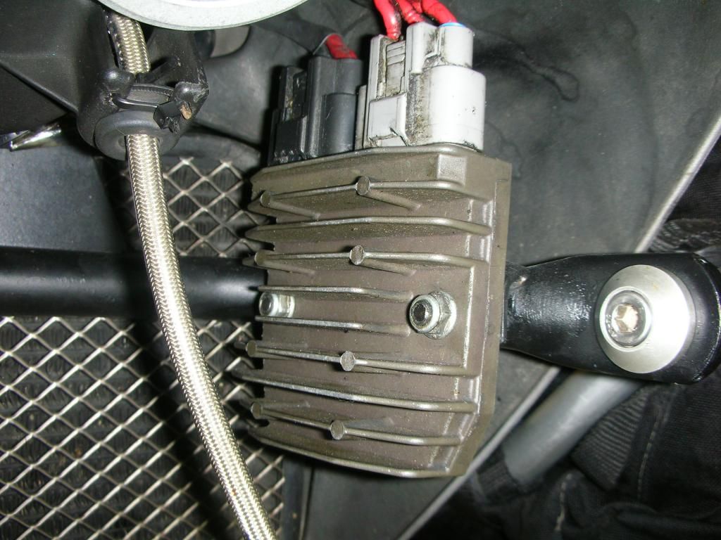

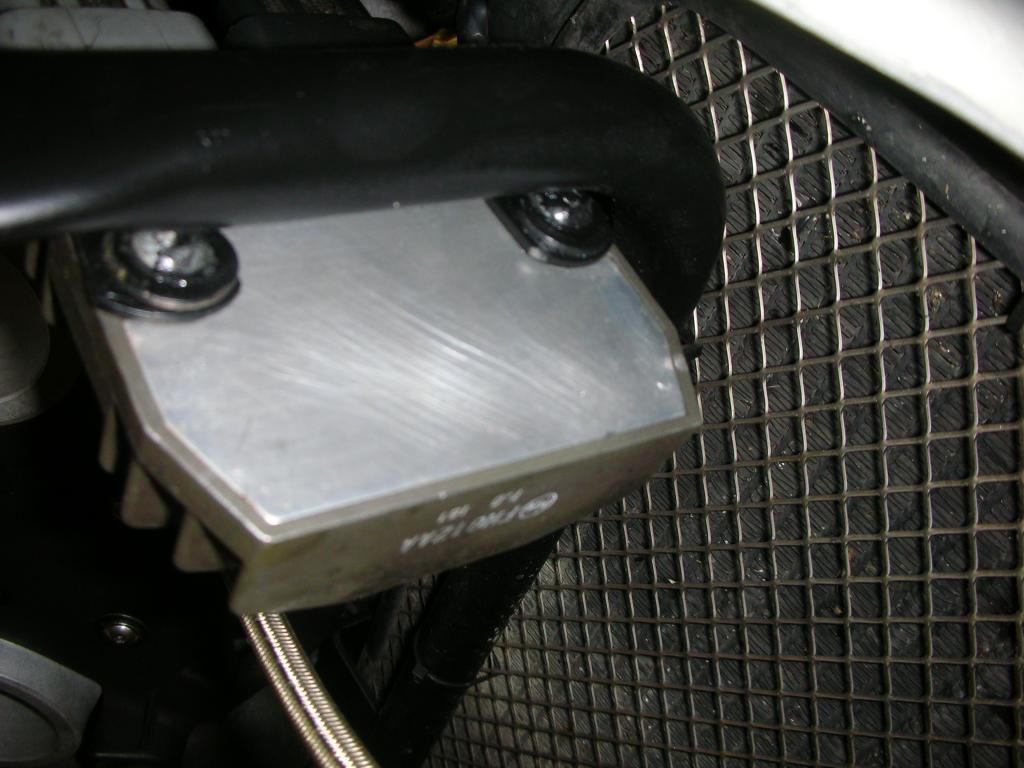

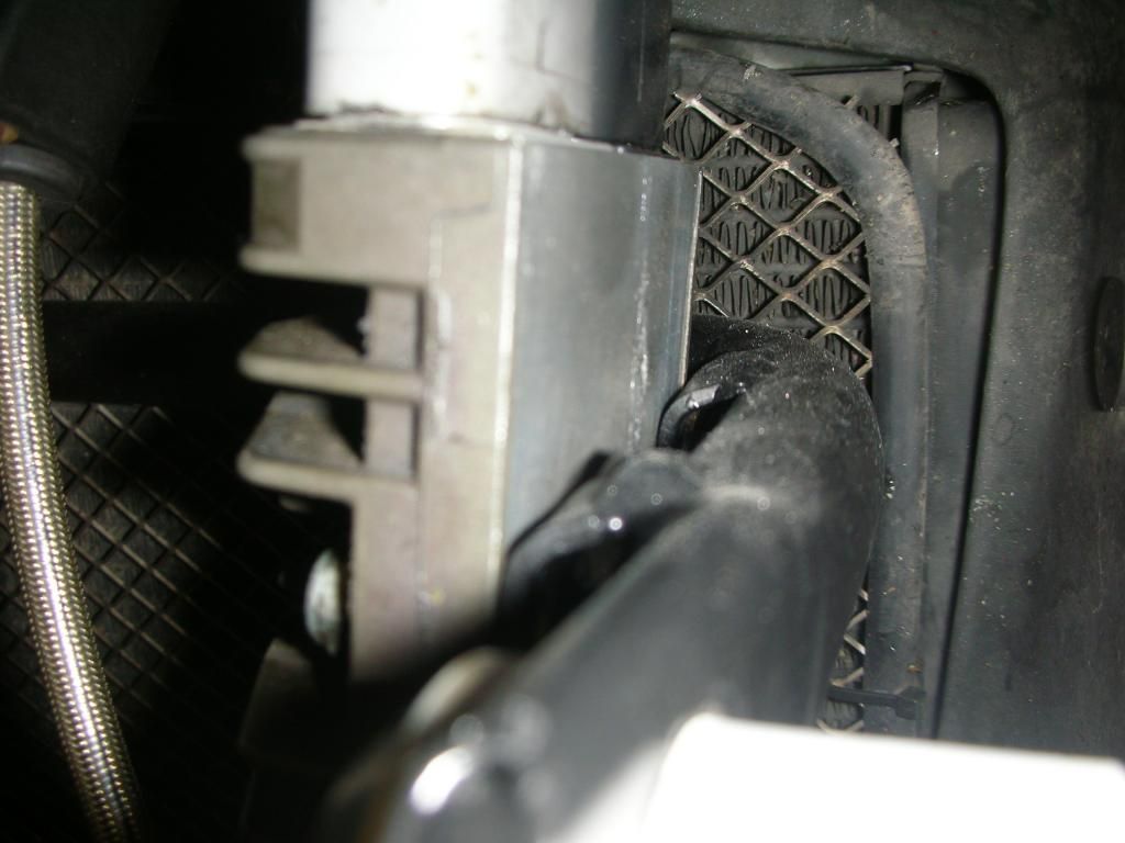

Lavoro eseguito secondo me a regola d'arte e spostato il regolatore dalla sua posizione originaria sotto il passaruota, protetto da un parafango in carbonio, montandolo tramite un supporto di alluminio sagomato in modo da fare un lavoro a regola d'arte.
Ora tutto funziona a puntino... 14.10 volt alla batteria stabili, cruscotto come nuovo ed accensione potente.

unica cosa dove hai posizionato il regolatore di tensione ma se piove ? e poi non vai in off vero ? altrimenti li rischi di conciarlo per le feste ...............
