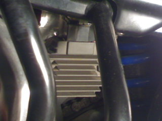

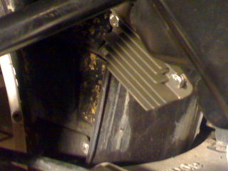

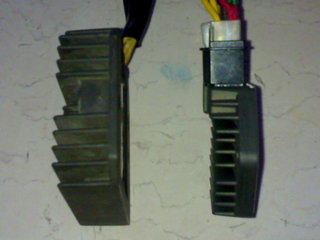

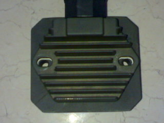

EHM.....EHM.....EHM.....scusate l'intrusione, ma a causa :o dell'imbranatagine :o di elbuitre dovuta più che altro alla sua senescenza :tie: :tie: che non gli dà la possibilità di riuscire a capire come fare ad inserire le foto :giullare: :giullare: :giullare: :giullare: (ed essendo io dedito al volontariato aiuto il rinco..... ad esprimersi ) sarò io a postare le foto che abbiamo fatto oggi durante la risistemazione del regolatore EMP.
Immagine Differenza di spessore
Immagine Differenza di dimensioni
Immagine Posizionamento

Mi sembra un po' piccolo e poco alettato. Lo monterei solo davanti al motore, magari sopra il radiatore che prenda tanta aria. Il regolatore non è com eil telefonino che più piccolo è meglio è.

è vero :o . L'unica vera innovazione la vedo però con il regolatore a mosfet della Shindegen o come diavolo si scrive. Con i regolatori di tipo shunted cioè come il nostro, tutta la potenza generata dall'alternatore che non viene consumata dai carichi (fari e bobine) viene dissipata in calore dal ponte di diodo e dagli SCR (Corrente per tensione di conduzione).
C'è poco da fare è antiecologico ma è così. Con questa tipologia di circuito si può fare pochissimo per dissipare meno potenza, per cui a potenza elettrica data e costante al variare del modello e marca di regolatore (l'alternatore è sempre lo stesso) corrisponde un salto termico dipendente dalla resistenza termica componente-ambiente cioè : DeltaT°= Pdiss x Rth. La resistenza termica dipende (sostanzialmente) dalla superficie delle alette. Ecco la mia perplessità :roll: .
Se si accetta una temperatura di lavoro dei componenti + alta allora non c'è problema. Ma a me piace cuocere le uova nel tegamino.
Ci sono altre tipologie di circuiti che permetterebbero dissipazioni molto più basse, ma non nel volume e prezzo del ns regolatore.
Lo shindengen a parità di topologia circuitale al posto dei tre scr e dei tre diodi bassi del ponte trifase usa furbescamente 8) dei mosfet che dissipano una potenza molto più bassa.
