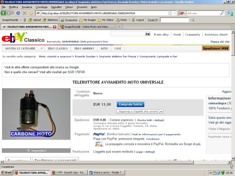

Siamo arrivati avanti.... 8)
300 ampere al prezzo di 18 euro.... :giullare:
http://img404.imageshack.us/i/dscf2333w.jpg

GheGhe ha scritto:Siamo arrivati avanti.... 8)
Confermo grandissimo e potentissimo relèe si colloca nella stessa posizione dell'originale,costa la metà e vale il triplo,grazie mille
Gaetano :wink:
Un abbraccio
Patrizio.

Grazie per l'indicazione, ma dove lo prendo una bestia di relè?
Comunque ho risolto prendendone uno alla ducati... due saldature e via il dolore... vediamo cosa succede domani... :P
Grazie a Gianlu per l'indicazione e Bugio che ha fatto da centralino.. :giullare: :giullare:

Quello della Ducati Monster 900 a carburatori è compatibile.
Da quando l'ho montato non ho più avuto un problema. :wink:

Sono tutti migliori di quello originale della Capo... :giullare:
Io ti consiglio di montare quello della SGR, universale da 300 ampere, trovi il codice nella foto che ho messo sopra.
Costa poco e lo trovi da un qualunque ricambista... :wink:
