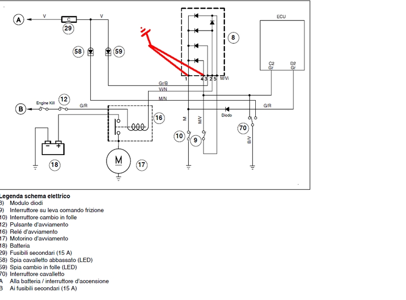

Controlla sotto la sella se il modulino diodi che gestisce le varie combinazioni marcia/frizione/cavalletto sia pulito ed inserito correttamente. Eventualemente verifica con un amico pratico e con un tester se i diodi funzionano tutti. Fai riferimento al manuale di officina.

:roll: potrebbe anche essere lo switch ( o come c@@@o si chiama) della leva frizione.
Re: la capo si spegne quando inserisco la marcia!
sotto sella pilota troverai il modulo diodi ( è l'unico diverso dagli altri 3 relè ) e provi con un pezzo di filo elettrico a cavallottare verso massa i fili 1 e 4 vedi schema..... se parte e mettendo la marcia non si spegne... mi fai sapere.... che ti dico cosa devi fare........

Giampaolo ha scritto: sotto sella pilota troverai il modulo diodi ( è l'unico diverso dagli altri 3 relè ) e provi con un pezzo di filo elettrico a cavallottare verso massa i fili 1 e 4 vedi schema..... se parte e mettendo la marcia non si spegne... mi fai sapere.... che ti dico cosa devi fare........
gentilissimo..
provo e ti dico
