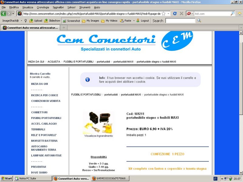

Però Giampy converrai con me che ca@@arola... e cambiamo tutti il regolatore con il mosfet perchè è una figata...adesso il regolatore effettivamente è una figata ma si brucia il portafusibile, poi troveremo la soluzione del portafusibile e cosa salterà fuori??? La nostra moto stà diventando come il gioco dell'oca un tiro avanti e se sbagli due indietro :tie: :giullare:....ma la adoro lo stesso... :wink:
