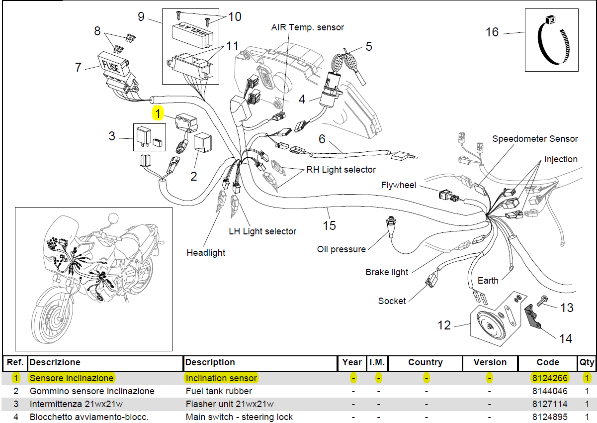

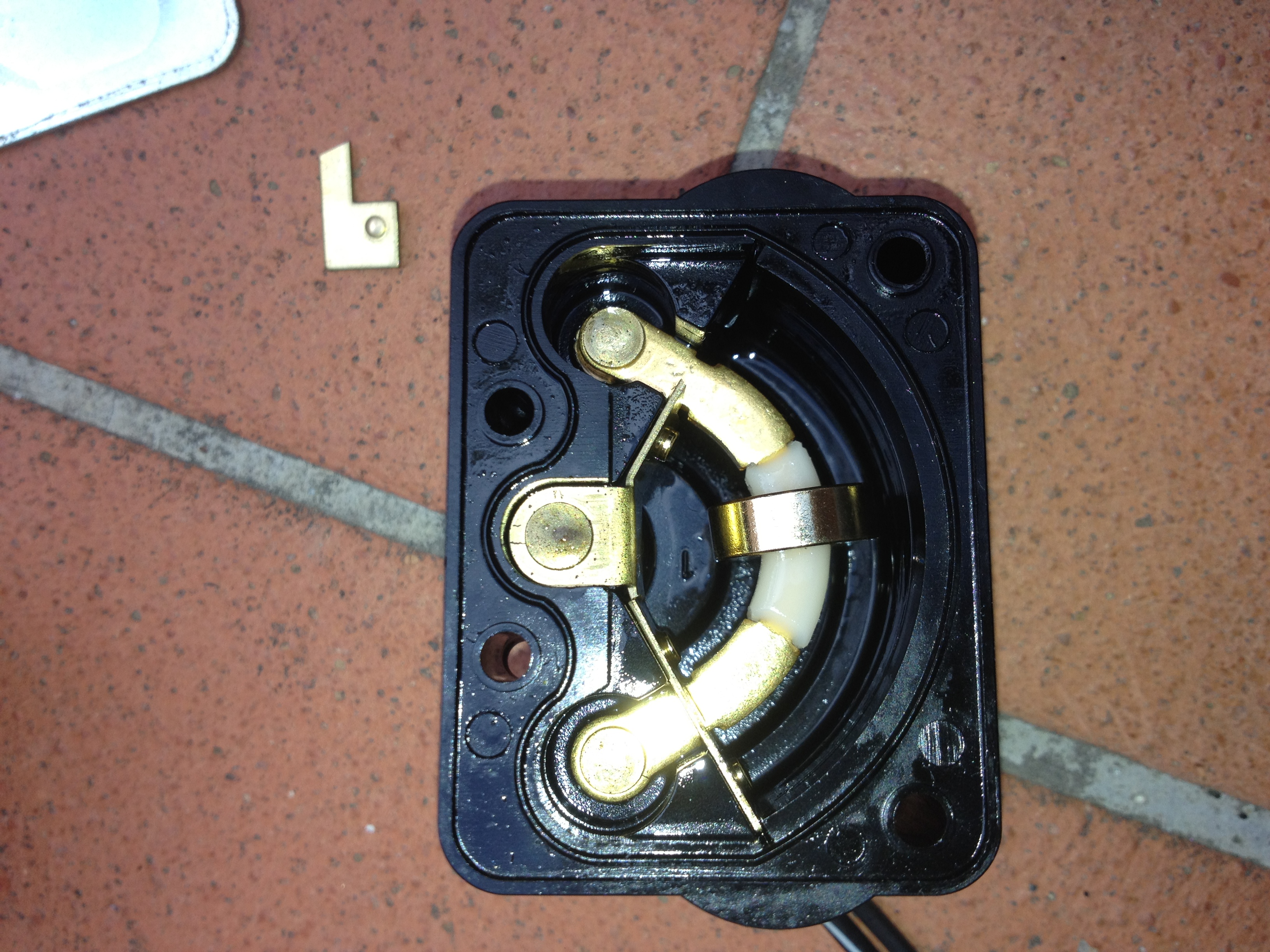

a me non partiva piu'... era il sensore antiribaltamento che è dietro la zona relé dei fari sotto alla copertura che c'e' intorno alla strumentazione... se è lui te ne accorgi subito perché quando giri la chiave non senti il classico ronzio della pompa...suamy03 ha scritto:il sensore del cavalletto e la prima cosa che ho controllato , smontato e pulito , ho anche provato a scollegarlo e a bypassare la sicurezza dallo spinotto di collegamento sotto il serbatoio, sperando di averlo fatto nel modo corretto.
Per la pressione della pompa purtroppo non ho modo di testarla pero' ho provato a farla girare ed a tenere schiacciato il connettore dell'alta pressione della pompa e la benzina usciva bene e copiosa
io l'ho smontato e provato con un tester, segnava valori sballati.. per prima cosa ho spruzzato con wd40 ed è tornato a funzionare alla perfezione (giusto per tornare a casa dato che era a un centinaio di km) poi sostituito prendendo il ricambio originale per una 50ina di euri da fiore che ce l'aveva in magazzino.. probabilmente non era necessario ma sinceramente ero terrorizzato che mi facesse lo stesso scherzo in andatura..
a proposito... tutto smontato con il fornitissimo kit attrezzi della capo
facci sapere!
Al
si tratta si questo signore qui:
e questo è il sensore smontato (no trovato anche un'aletta rotta ma non influiva sulla misura del tester):
