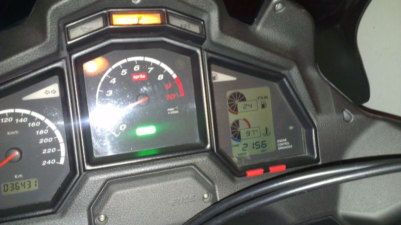

E' normale che sul tuneecu la temperatura di azionamento della ventola radiatore èimpèostata a 106° mentre sul display della moto si azioni a 98°

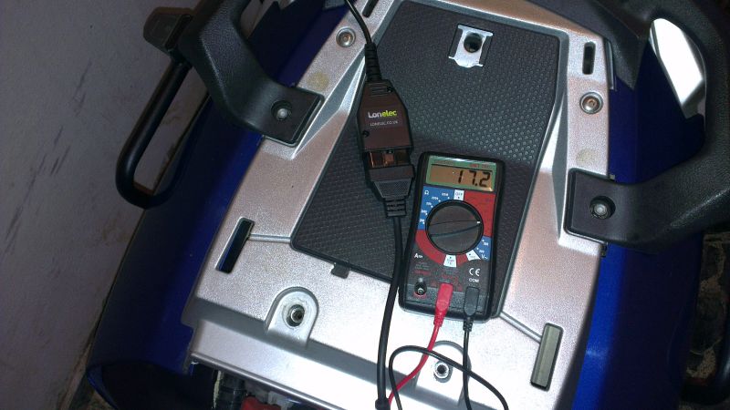

E' normale che il voltaggio di ricarica della batteria a fari spenti sia arrivato a 17/18 volt (misura rilevata sia sul tuneecu che tramite tester)
