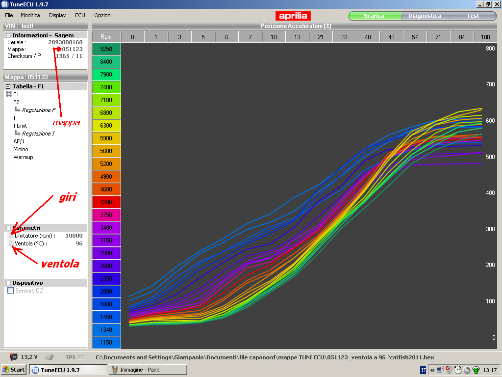

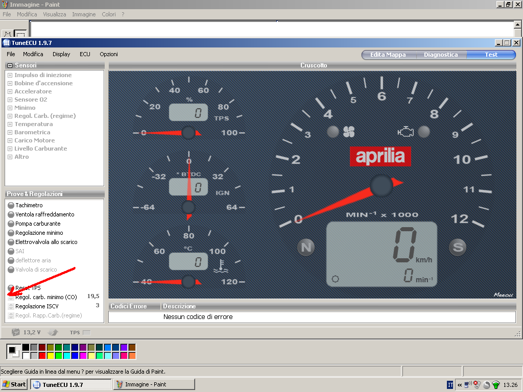

Per molti sarà cosa utile sapere cosa si vede avviando Tune Ecu dopo che il PC si è connesso alla ECU della Capo e la chiave sul quadro è su on .........mi raccomando la batteria deve essere carica, e se potete..manutentore acceso e collegato.
MCR correggi dove sbaglio... :oops:
se non si è connessi.......appare questa.... nessun valore e led a destra in basso spento :-?
Se il PC si connette ...... 8)
Allora, si vedrà questa schermata.....e vi indicherà alcuni dati...
Led verde a destra in basso significa collegamento fra ecu e pc
A sinistra , tensione batteria
Temperatura
Pressione barometrica.....ecc...
Il punto da me segnato indica dove cliccando si può variare ( da -99,2 a +99,2 ) il valore che modificherà il CO
Qua potete notare il tipo di mappa , il punto in cui variare l'intervento limitatore, e la temperatura intervento ventola ( da 96 a 106 )

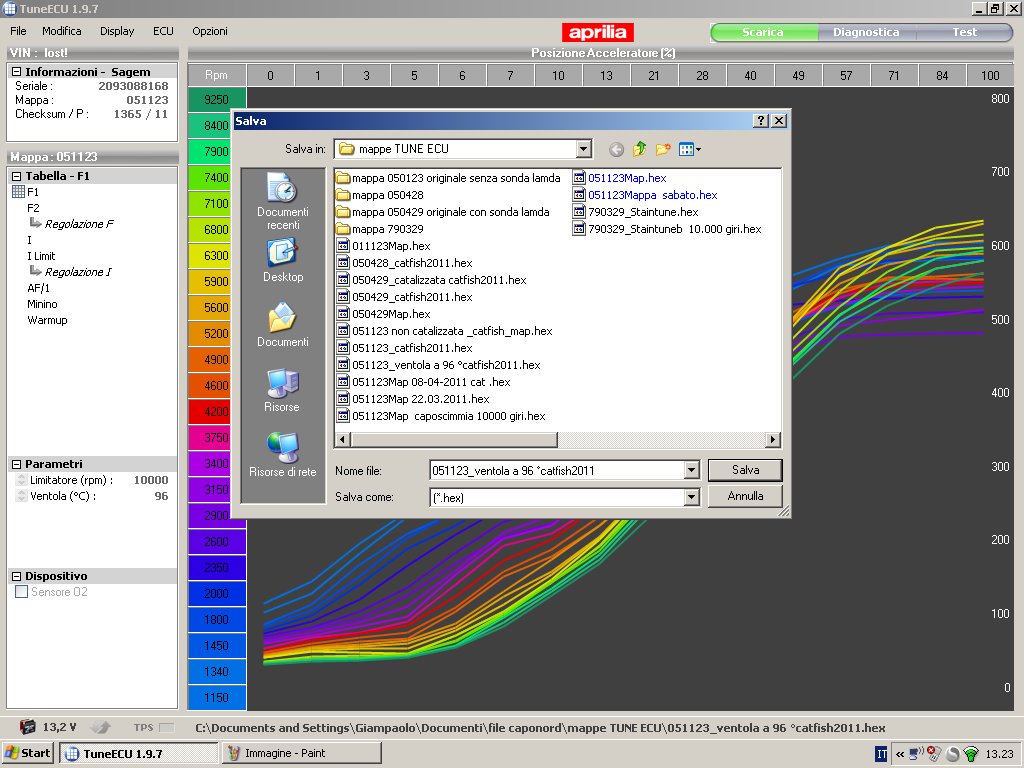

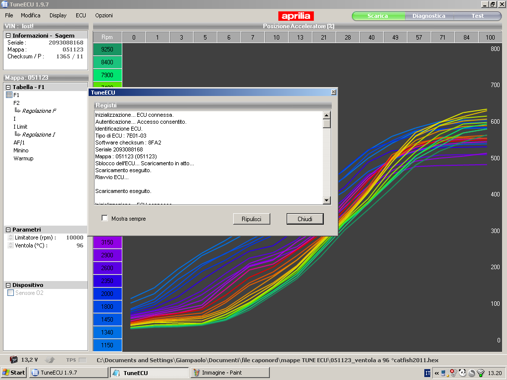

Cliccando su SCARICA , potete verificare la vostra mappa dentro la centralina ECU, ed altri dati...
In questa finestra altri dati dei vari accessi alla centralina , che poi volendo potete cancellare
A questo punto dopo aver letto.......visto.... informato .......e preso dimestichezza con il tutto... :roll: :roll: :roll: :roll: :roll:
Si potrebbe andare a prendere una mappa da una cartella che voi avete preparato precedentemente con all'interno delle mappe scaricate dal sito
http://www.tomhamburg.net/Aprilia_Tune_list.html
Quella che fa a caso vostro... sia cat che non cat :wink: ( non guardate le mie mappe.... sono tutte con prove e riprove :giullare: )
Naturalmente vi dirà che dovete toccarvi i maroni....... :giullare:

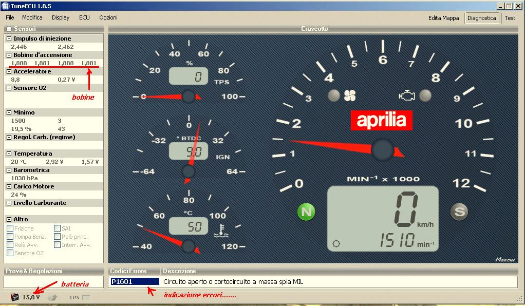

ma se gli dite di si........ il gioco e fatto.......una linea verde ,in basso da sinistra a destra vi indicherà lo stato di installazione...una volta installata, staccate il molex dalla capo .....e provate la mappazza !

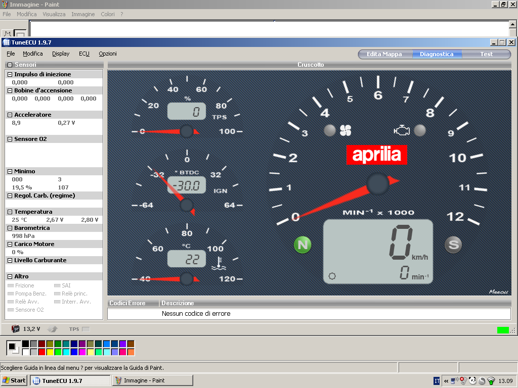

A motore acceso..... ecco cose vedrete.... Giri..... bobine....... temperatura H2O.....tensione batteria eventuali errori (anche precedenti... e li potete cancellare...)

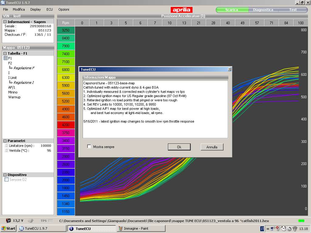

Notavo come Catfish abbia creato le mappe con benzina a 87 ottani quindi differente da quella europea.... :roll:

andydj31 ha scritto:Notavo come Catfish abbia creato le mappe con benzina a 87 ottani quindi differente da quella europea.... :roll:
Lui ha "ottimizzato" le mappe per l'utilizzo di benzina a 87 ottani quando l'aprilia prescrive questo per il mercato italiano:
Carburante Benzina super senza piombo
secondo DIN 51 607, numero di
ottano minimo 95 (N.O.R.M.) e 85 (N.O.M.M.)
Per le cn che circolano negli stati uniti si deve usare una benzina (come riportato sul libretto uso e manutenzione)che fà la media tra NORM e NOMM (li somma e li divide per 2) e questo valore e pari a 90
Ottimizzando le mappe per il valore "87", come fatto, probabilmente si è voluto cautelare verso l'utilizzo di benzine "peggiori" di quelle reperibili qui da noi.....
