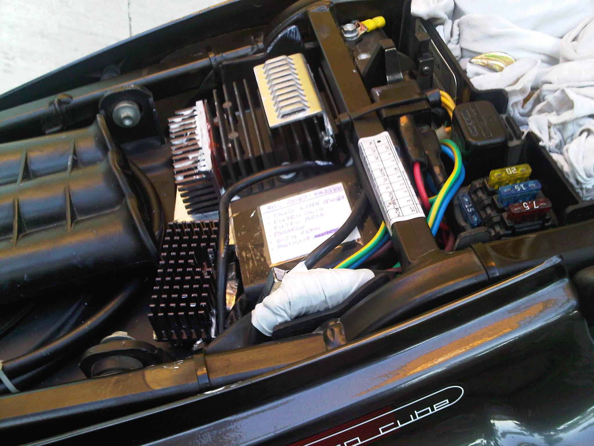

Io l'ho dissipato così e non si scalda più come prima. L'aspirazione ricambia l'aria. Brutto, ma non si vede; cavi corti originali e il volmetro sul cruscotto per controllarlo...ciao a tutti
By gerryander at 2011-07-28

anche senza foto, ti sei spiegato perfettamente.
C'è qualche motivo particolare per cui ha unito i fili in 3 + 2. Non era meglio inserirli tutti in una guaina di adeguato diametro?
driver69
- CURVO BENINO
- Messaggi: 404
- Iscritto il: sabato 4 febbraio 2012, 20:08
- Località: san salvo (ch)
Re: Dipartita del regolatore di tensione e soluzione...
Ecco ho cercato di ricostruire il percorso originale ovviamente li ho messi in modo di poterlo sostituire e rintracciare i fili .Ma guarda che se ti metti a farlo senza fretta,gli dai la giusta angolazione quando arrivi alla forcella,stai sicuro che è il miglior posto ma sopratutto il regolatore batterà i denti dal freddo!!!.Ciao Enzo
