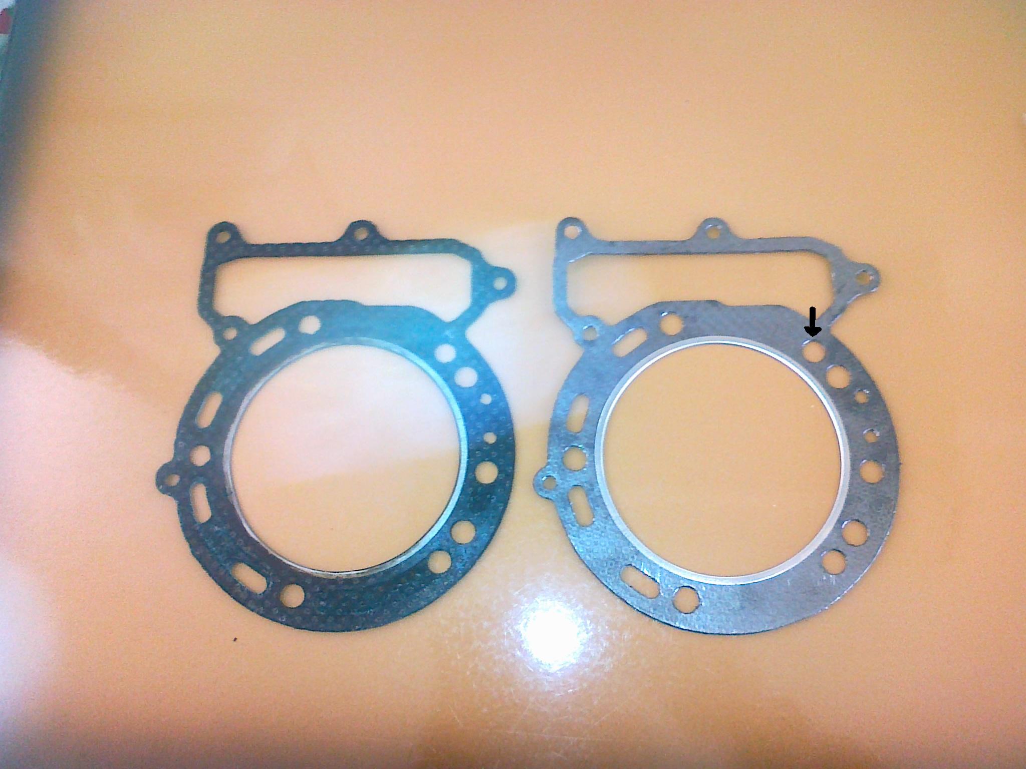

Ok la guarnizione che hai montato è athena
ma i fori che ha l'athena come sono ?
qui si vede la mia vecchia guarnizione ancora in posizione
http://imageshack.us/photo/my-images/269/sdc12278t.jpg/
a confronto con la nuova originale aprilia alla quale ho dovuto allargare e asolare alcuni fori
Mi dici che c'è un foro che manca ma a me nn sembra.....
Hai una foto dell'athena montata ?
lamps
napo orso capo
Messaggi: 3261
Località: polenton
Re: Serraggio "differito" dadi testa
Messaggio da napo orso capo »
Ah,era pure originale,però!!!! :roll:
Ecco le mie,vecchia e nuova che è uguale,ti ho segnato il foro che sulla tua non vedo.
Messaggi: 10518
napo orso capo ha scritto:Ah,era pure originale,però!!!! :roll:
Vecchia sopra e nuova sotto con segnati i fori da allargare o fare nuovi !!
e stà guarnizione la vendevano come ricambio !! poi per forza si bruciava !!!
meno male che athena ha capito il problema e le fora giuste !
