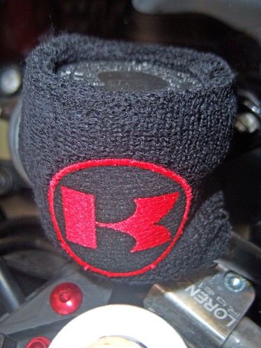

P.S. Ho visto uno che gli aveva messo la maglietta con tanto di scritta dello sponsor!
Anche se in tal caso è più per protezione da eventuali colature, assai corrosive, che altro.
