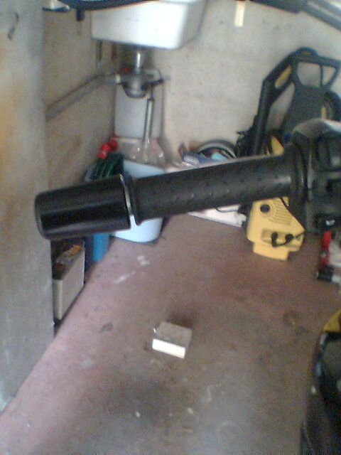

Come promesso ecco le foto dei contrappesi
Erano in un sacchetto della PIAGGIO.
Max

Direi "contrappesi massimi" :giullare: :giullare: :giullare:

bruttarelli direi :zitto: ma poi tutte ste vibrazioni io non le sento e la moto la uso parecchio tutti i giorni
ora che sei fermo che vedi?

:o
Cmq se ti ci trovi bene l'estetica può passare in secondo piano.
Certo che svicolare nel traffico con quei contrappesi dovrebbe essere un'impresa...dovresti cresimare un discreto numero di retrovisori.... :lol: :lol: :lol:

Sono grandi come quelli che ho visto sulle pegaso precedenti (Cube e I.E.).

Non avevo letto bene tutto il thread, altrimenti andavo al conce piaggio e prendevo anch'io gli stessi contrappesi.
Vabbe', ormai ne ho preso una coppia marca Buzzetti (se non erro) che sono poco più grandi di quelli di serie, più bellini, ma pesano solo 70 gr in più ciascuno (230 gr contro 160). 15 euro. Comunque si sente il miglioramento, soprattutto ai regimi alti. Erano per Kawa ma si adattano con poco: si tiene la vite originale perchè quella che danno con i contrappesi è passo 8, si mette una rondellina sulle testa della vite per evitare che si muovano con la vite a testa più piccola; poi ho messo tra bilanciere e manubrio due rondelle in gomma dura perchè a causa dello svaso più profondo, senza di quelle il bilanciere di dx avrebbe bloccato il gas.

Fidati, le vibrazioni diminuite o quasi annullate le senti eccome !!!!!!
Poi la prova empirica è data dagli specchietti che NON VIBRANO e ti permettono di capire cosa c'è dietro!!!!
La moto diventa molto più confortevole soprattutto se usi bauletto e borse laterali.
