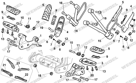

Poi stavo guardando gli esplosi di Wendel, e ci sono due piccoli o-ring e una ausgleichscheibe (rondella? :roll: ) che io non avevo... eppure sono stato molto attento a non perdere nulla nè a lasciare qualcosa attaccato o incastrato al vecchio pedale...
Non vorrei che il problema sia proprio lì... :roll:

I 2 O-Ring (3) si trovano sulla vite stessa e cercano di tenere il grasso lì dove serve,
la rondella c'è eccome e protegge la leva dallo sfregamento con la molla...
prima ho passato il ditino lì dietro e la vite non "avanza per niente da me :roll:
Non m'ero in compenso mai accorto che dietro vi fosse una sede per un bullone :o
avevo sempre pensato ad una filettatura saldata al supporto :oops:
(e si che smonto il tutto almeno 1 volta l'anno per ingrassare...)

La rondella è una 10,5x21x2: se la fessura è sui 2 mm allora molto probabilmente è quello il problema ;-)
( e in assenza della rondella forse hai avvitato troppo spanando il bulloncino...)

Smontando il pezzo 1 di qua, e scollegando il pedale dal sensore dello stop dovrei riuscire a portarmelo su a casa, giusto ? :) Immagine

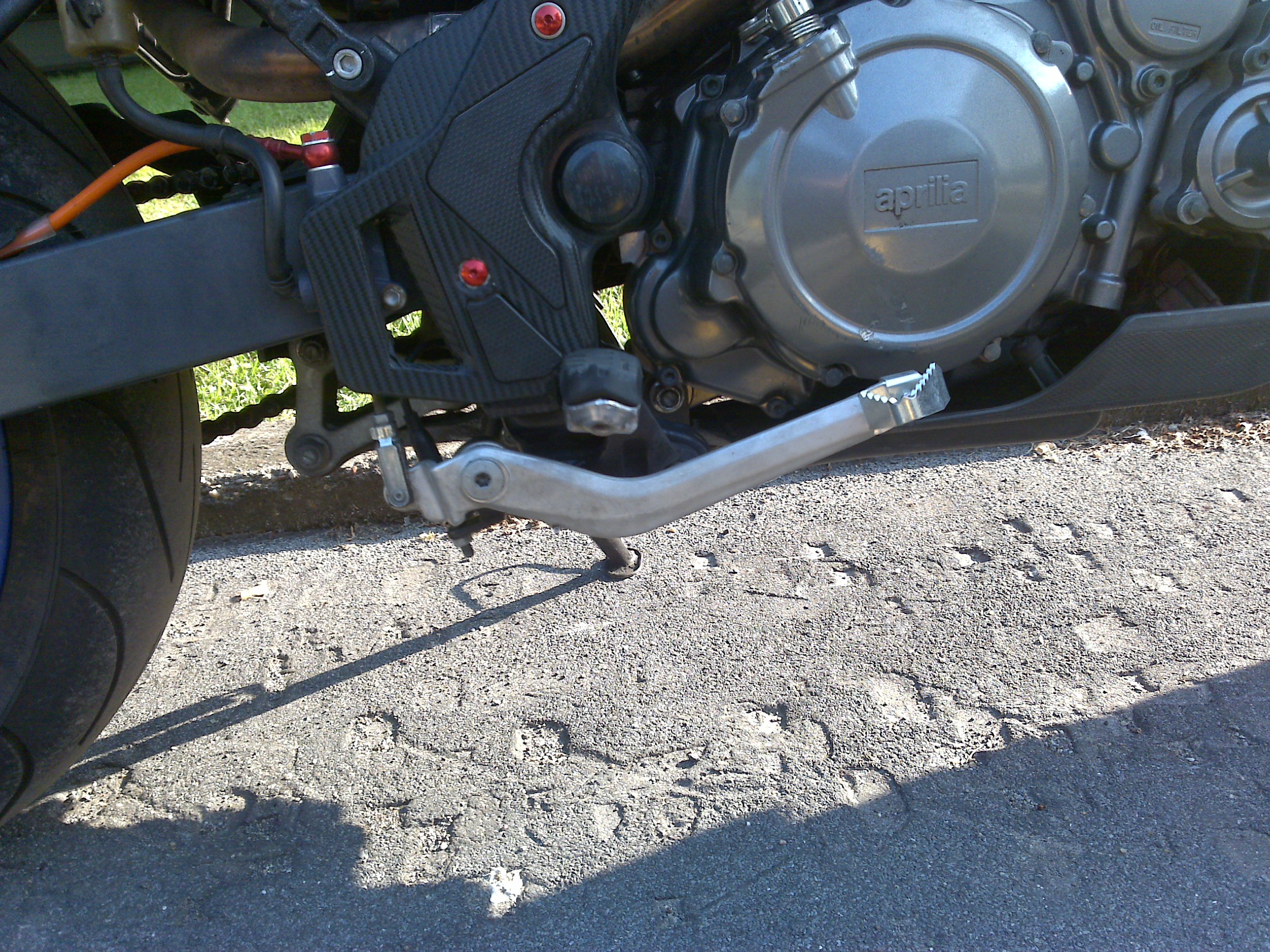

Ma siccome conosco i miei polli, col cavolicchio che smonto prima di avere i pezzi in mano... :nono: la moto voglio usarla e tutto sommato è ok... si presenta più o meno così: Immagine 8) 8) 8)
la parte incriminata la fotografo quando smonto che è più sensato... :wink:

Vitone e dado spanate :roll: , o-ring, rondella mancante :x , e anche la molla, che è un po' arrugginita e l' ho smandruppata parecchio...
In tutto 12 euri di roba; ora, sperando non ci metta na vita ad arrivare :roll: , smonterò il supportino per lavorarmelo con calma, come suggerito dal solito fedro :re: .
Mi sono presentato con la stampa dell' esploso di cui sopra, e i relativi codici di Wendel. Fortunatamente ci siamo messi a verificarli e non corrispondevano per niente :o .
Non so se sono degli identificativi interni suoi o se Aprilia che ogni tanto cambia tutti i codici (Lovato dixit) :x , ma volevo avvertirvi di sta cosa, dato che vedo che molti usano il sito del buon krukko... verificate sempre i codici !!! :hallo:
