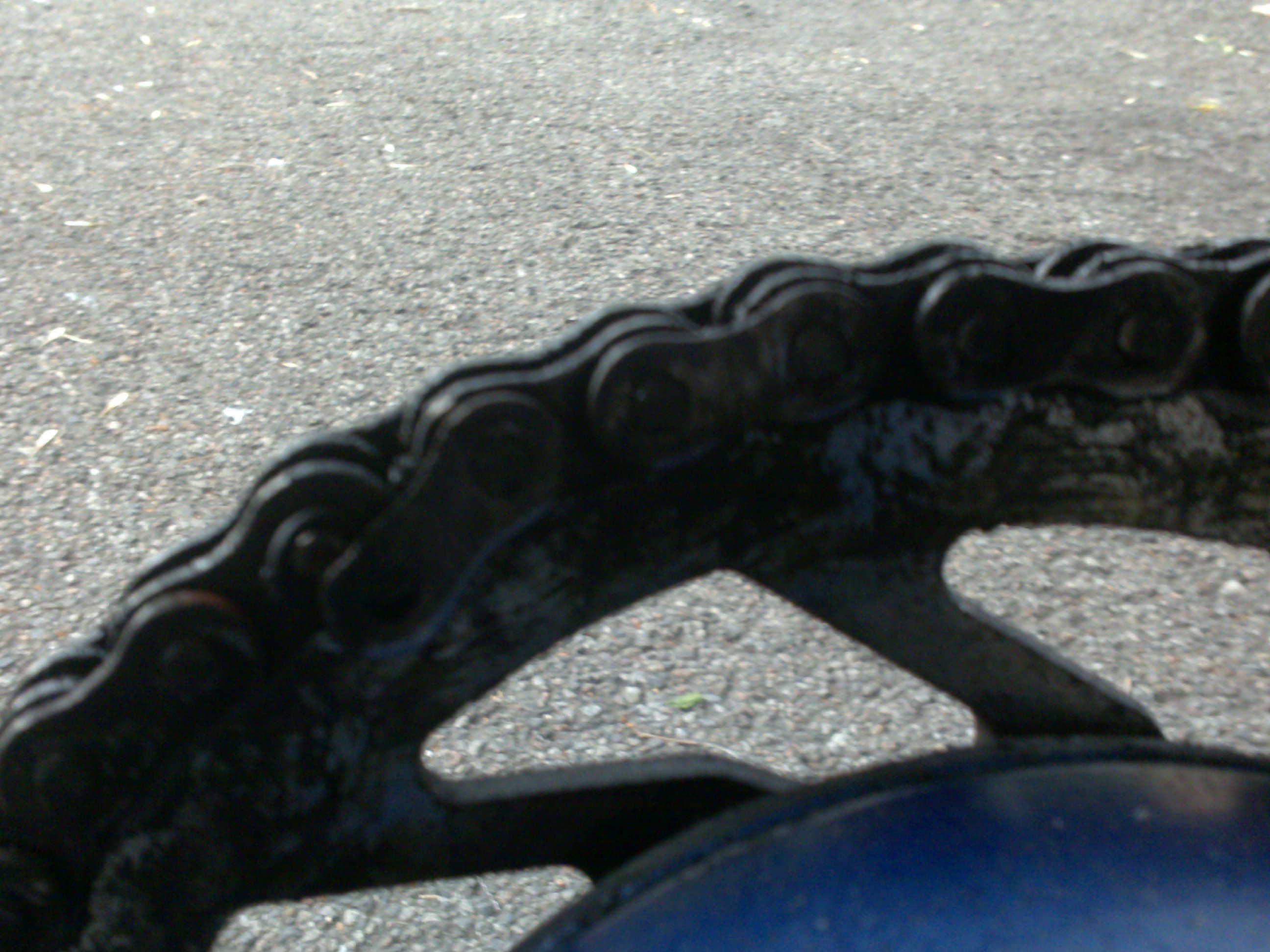

trittico andato dopo + di un 1 anno e mezzo (ora farò i conti dei km...)
per risparmiare
acchistato tutto nuovo su bay , un kit a 75 euri che mi pare avessero preso anche altri
catena EK , dovrebbe essere una SRO5 da 35,6 Kn , credevo fosse uguale a quella che ho su, ma sembra diversa , avendo questa le famose maglie bucherellate
pignone 15 e corona torno al 46 (forse più equilibrato) : PBR
sabato faccio il lavoro, dato che sto girando (moooooolto tranquillo
) da na settimana con una maglia fuori, spero bene
che è un secolo che non lo faccio, ma confido che siamo in 3 (da fare su 3 moto
) e poi mi sono già stampato i preziosi tutorial di AOTR
comunque complimenti alla corona sunstar per tutti sti km , e già era usata

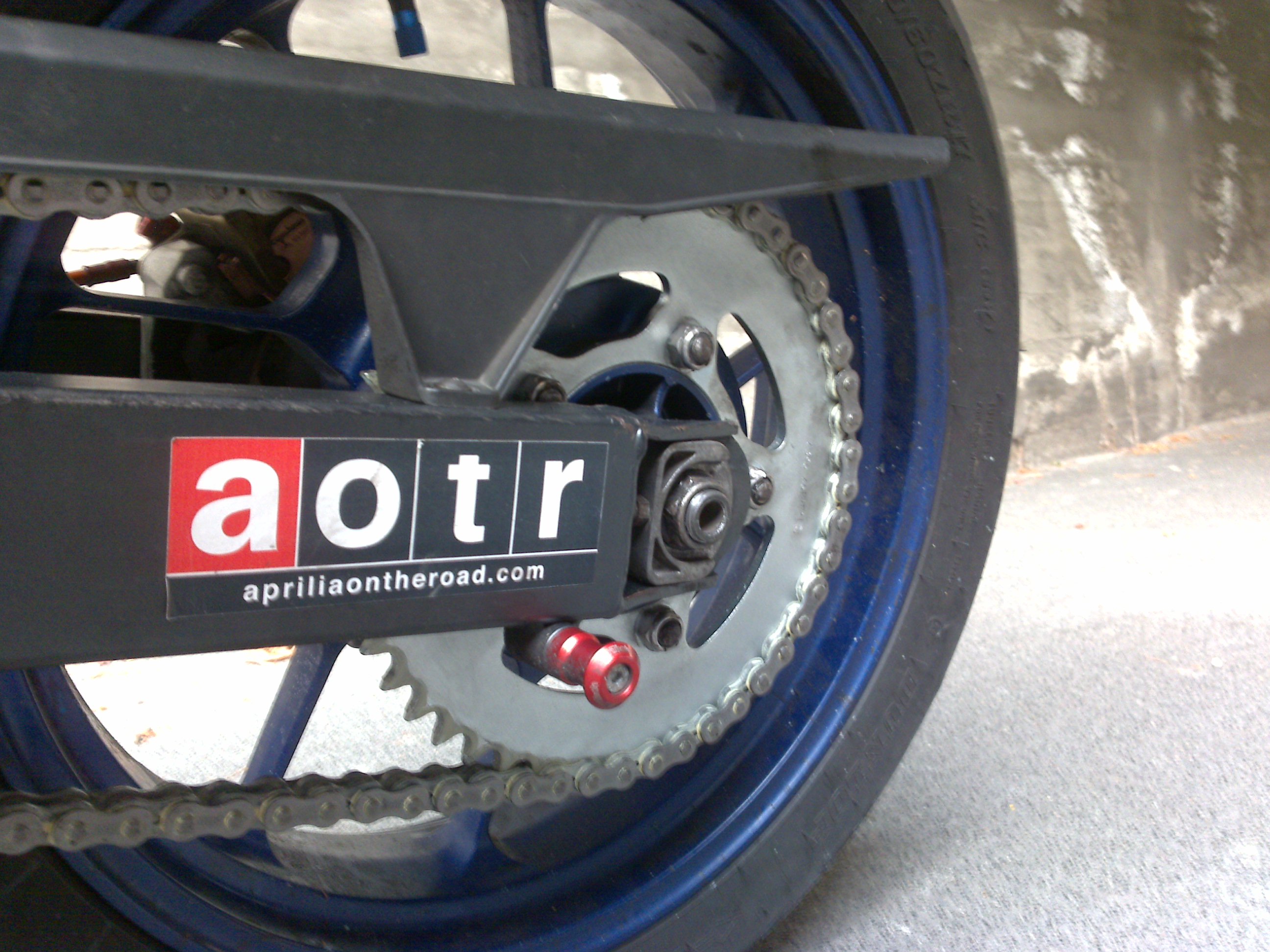

finalmente fatto il lavoro
non ne potevo più, ho dovuto per forza girarci piano piano piano ma piano per 2 settimane anche se avevo notato questa maglia qua
na bella faticaccia altro che , meno male che ero aiutato da ottime mani e dalla guida del caiman
soprattutto levare il dado pignone, c' è stato da tirare come dei bovini
e se ci sono maglie da levare, secondo me è indispensabile il flessibile o la mola ...
comunque ce la si è fatta
... il kit mi pare sia uguale a quello del caiman (EK + PBR) 8)
la corona non è male, ma preferivo la SunStar
Re: Catene
Socio, spero VIVAMENTE che il mio kit non sia uguale al tuo, semplicemente perche' l'ho pagato quasi il doppio.
Scherzi a parte, la corona e' quella. Bruttarella e pesante (un etto quasi in piu' dell'originale), ma sembra molto robusta.
La catena che ho messo io e' una... non ricordo bene, 'spetta che vo a vedere...
ah, ecco, la mia e' una ZVX, con carico di stiramento a 40.0 Kn e "quadra x rings", mentre la SRO5 ha il carico a 35,6 e gli o-ring.
Meno male, se no rosicavo di bruuuutttooo..
