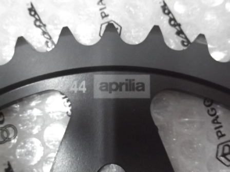

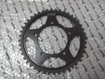

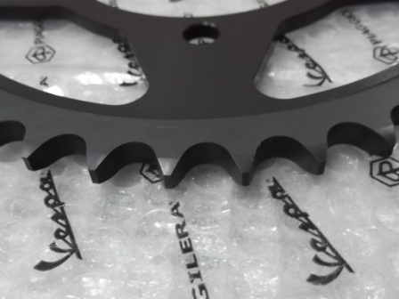

mi chiedevo se fosse mai possibile mettere una catena passo 525 sulla PS senza avere troppe rogne che vada a sfregare da qualche parte...
(ovviamente sostituendo corona e pignone)
vi starete chiedendo.... PERCHE'?
perchè mi sono innamorato di lei....
Nonostante la "brutta" esperienza di fedro con la corona in ergal questa non dovrebbe avere problemi perchè è in ergal anodizzato nero duro
in teoria è per la DD e la nostra vecchia conoscenza Motoricambionline la vende a soli 17€!!
- Messaggi: 25639
Re: Catene
io ho avuto una bellissima esperienza con la corona in ergal
e ci siamo amati per oltre un anno ... prima che perdesse tutti i denti!
Non so se esistano pignoni in 525 per il nostro
ma lo spazio sembra esserci ... solo che a parità di lunghezza poi la catena pesa oltre 1/2 kg di più!
pensa te che io sto meditando di cambiare con un 14/41-42 per risparmiare qualche maglia!
