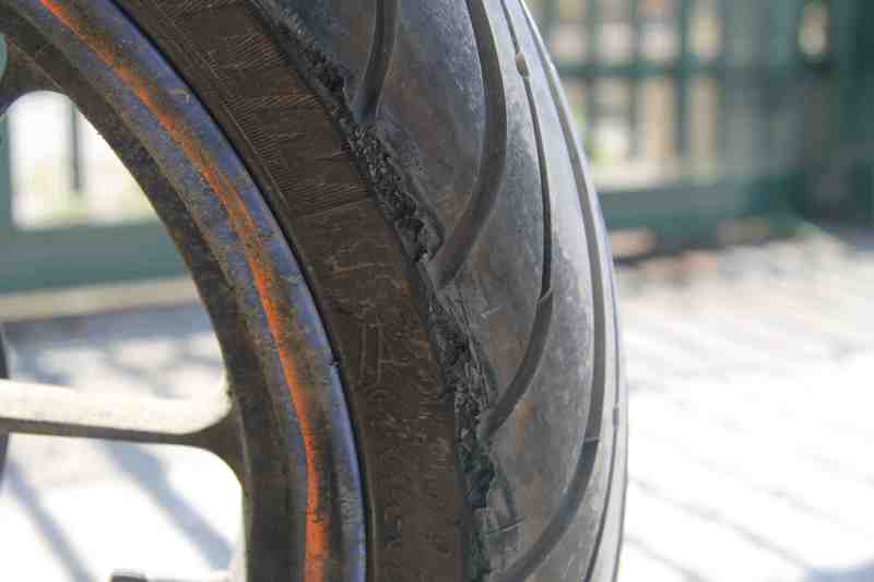

diegocxt ha scritto: Immagine
Michelin Pilot Road 3!
:o :o :o mizzica Diego , questo si che è un caso eclatante di mangiamento :uaaahh:
Il rullo sarà andato, il mio lo era molto di più (praticamente squagliato :oops: ) e, guarda caso, proprio allora fu l' unico caso in cui mi si presentò, lievemente il problema...
Anzi fu il concorso di: rullo andato, catena un po' troppo smolla, e presenza di pneumatici più 'larghi', cioè Michelin Pilot Power :roll: ....
Infatti devo dire che in vista del nuovo treno mi stavo orientando verso Michelin, ma sta cosa mi frena parecchio .... :roll:

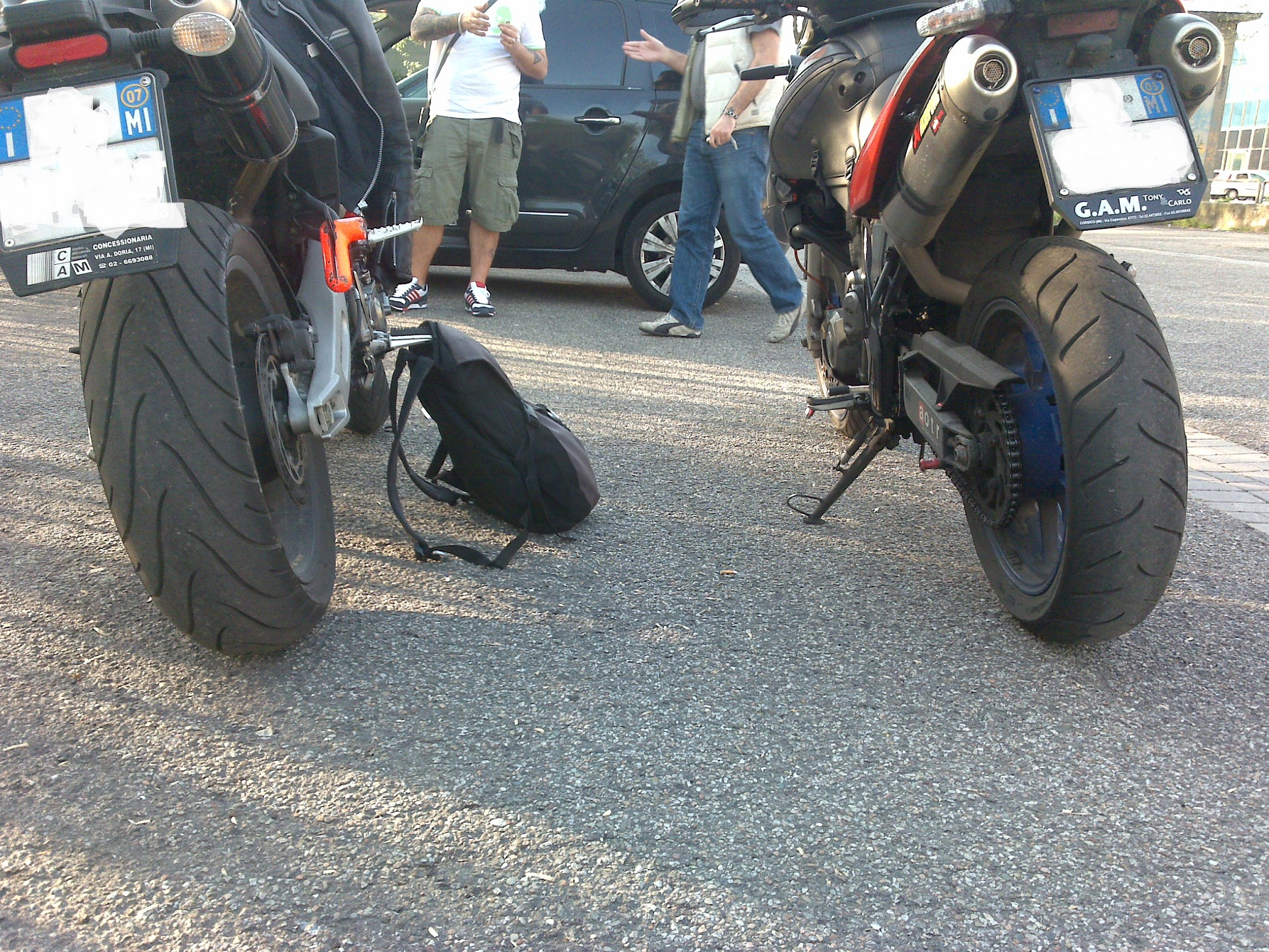

L' altro giorno confrontavo l' MT del mio amico (col PRoad 2) vicino alla mia con i BT016, e la differenza è veramente esagerata :o : sembrano un 150 vicino ad un 180 , pur essendo entrambi 160 .... :roll:
Sta cosa mi ha parecchio frenato... vedremo.
Comunque cambia il rullo in primis, se riesci prendi quello del Pegaso i.e. che è di uguale misura ma materiale più resistente e duraturo (ne avevamo parlato ampiamente da qualche parte....).
La gomma così non se pò vedè ..... certo che cambiarla dopo 3000 rosica parecchio :x .... combinato come sono io, mi sa che sarei costretto a tenermelo così :roll: ....

per me lo sgranocchiamento resta un bel mistero :rinco:
- quelle gomme le ho avute per oltre 16k km (l'anteriore ce l'ho ancora)
- completamente senza rullo tendicatena c'ho fatto 3000 km a tutte le andature
- la mia catena è per principio più molla che tesa
e non ho mai avuto nessun problema del genere :o
anche considerando un 'concorso di colpa' proprio non ne vengo a capo,
apparte forse no slungamento disuguale per diverse parti della catena
che porterebbe a credere ad un giusto tensionamento mentre in alcuni punti risulterebbe troppo tesa …

e , guarda caso, con Michelin PilotPower 2 , difatti le Michelin 160 sono decisamente più larghe delle altre marche che ho provato (Dunlop Bridgestone Pirelli), così per dare un' idea guardate le Pilot Road 2 sulla MT del mio amico, vicino alla RoadSmart II :o
al di là della prospettiva della mia solita pessima foto, ìvi sembrano due 160 ?
sembrano un 180 vicino a un 150 :lol: !
chiaramente niente da imputare alle Mich (le gomme sò gomme :lol: ) , però è chiaro che se sei già al limite, e monti una gomma tanto più larga ... :roll:
