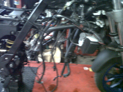

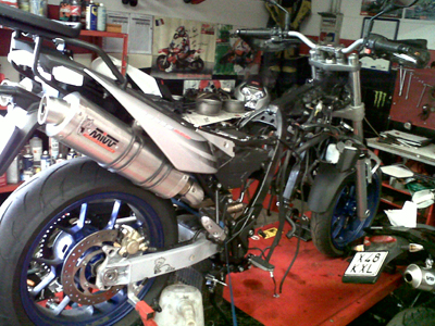

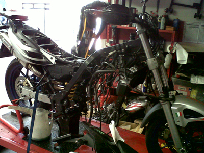

Ecco alcune FOTO!
POVERINA!!!!
Appena ho la conferma che il motore FUNZIONA posso dare i pezzi del mio vecchio.
Vi farò sapere.
