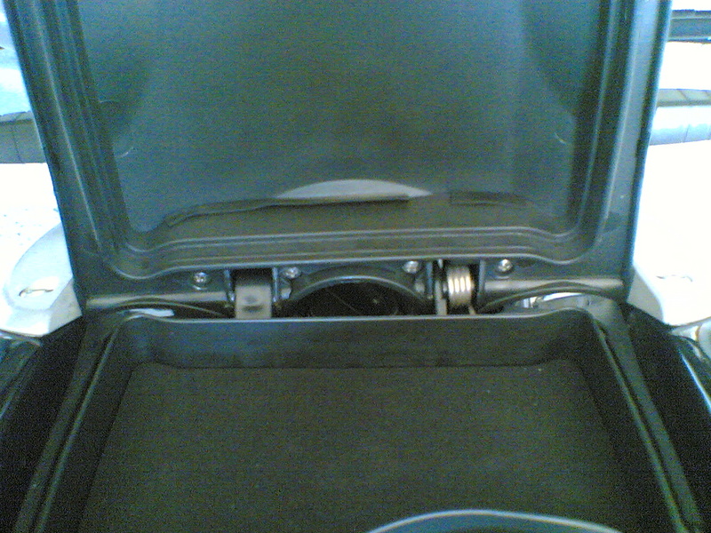

sportellino alzati e cammina
Aggiorno x chi è interessato:
Seguendo i vostri suggerimenti, ho aggiustato lo sportellino inserendo una placchetta di metallo dove poggia la molla, per ora funziona!
In effetti la plastica viene scavata dal braccio inferiore della molla e poi fuoriesce dalla sua sede...

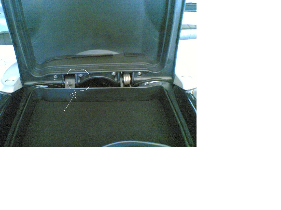

Anche il mio sportello con solo 3.500Km, mi sembra che dia segni di cedimento, sulla cerniera di sx c'è un crepatura come mi sembra di aver visto nella tua foto, che faccio? vado in conce a far notare la cosa e faccio una preghierina o vado giù con il bricolage??stefanoboa ha scritto:io pur di non sentire il rumore sono 2 mesi che giro senza molla... l'ho letteralmente tolta... in attesa di "operare" come suggerito da six (pagina precedente) e cioè togliendo un giro alla molla in modo da far meno forza e non piegare lo sportello così...
sembra la torre di Pisa...
e il motivo delle vibrazioni è quello...
perchè schiacciando con una mano lo sportello il rumore sparisce...
adesso senza molla lo sportello resta dritto e non vibra 'na cippa...
solo che devo aprirlo "a mano"

E' un problema comune che si alza sul lato destro... purtroppo sostituire lo sportello non credo serva a molto se non per i primi tempi... se non cambi molla si deformerà anche questo...
il problema era stato affrontato tempo fa in una discussione simile...
comunque il problema sta nella molla che ha una resistenza sovradimensionata rispetto allo sportello, e visto che le cerniere sono in plastica, tutta questa resistenza provoca la torsione dello sportellino...
io quando ho cominciato a sentire anche delle vibrazioni a causa della chiusura asimmetrica, ho tolto la molla ed infatti lo sportello è tornato dritto e non vibra... il problema è che non riesco a trovare una molla simile con meno giri...
six75 se non ricordo male l'aveva tagliata da solo... io c'ho provato ma non ci sono riuscito..
visto che devi ancora andare in officina per la sostituzione fai presente questo fatto al meccanico.. magari riesce a togliere un paio di giri alla molla...

Ma lo sportellino del portaoggetti della mia motina non ha il vostro problema; cioè non vibra nè è storto...bensì un problema molto più simpatico...
Praticamente ha ceduto la plastica su cui poggia la molla (cioè la parte sopra il serbatoio) e non lo sportellino vero e proprio, ma il risultato è che.... anche a me non si alza più come una volta....
mi devo preoccupare?
Avendo 15K km la garanzia mi hanno detto che me la scordo e sostituire il pezzo costa un'eresia...
Cmq sto provando a mettere una piastrina di metallo fra molla e supporto rotto....
mha!?!?! speriamo funzioni

scherzi a parte ho tolto la molla proprio per scongiurare una rottura come la tua visto che la cerniera del serbatoio era talmente inclinata che pensavo si spezzasse da un momento all'altro...
avevo valutato di mettere un perno unico passante per entrambe le cerniere ma quella cacchio di sagomatura per il tappo dell'olio ha complicato le cose...
bisognerebbe creare una staffa unica in metallo da fissare sul serbatoio (unita ad una molla più morbida)... in quel modo si dovrebbero limitare le torsioni..
