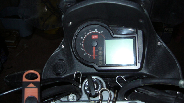

Appena posso metto le foto così vi mostro anche il lavoro della presa da 12 volt
di tipo nautico che ho fatto.

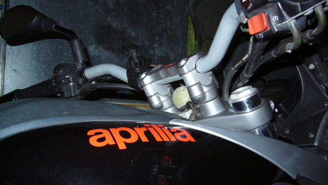

Con i rialzi da 20 mm. i cavi non "tirano".
I bulloni da 40 mm. a brugola sono solo più lunghi per compensare i rialzi. Il
loro aspetto esterno è uguale agli originali.
Nel complesso è una modifica esteticamente per nulla invasiva. Imho.

Come promesso eccovi le fotine dei rialzi da 20 mm. :
In questa si nota che le viti da 40 mm. a brugola sono simili a quelle originali( da 25 mm.)

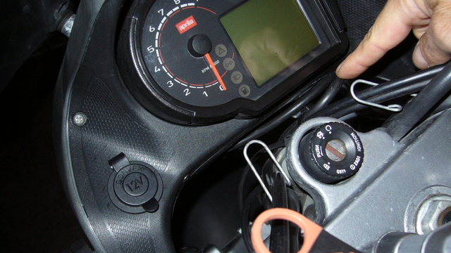

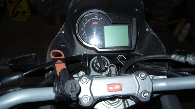

Ed ora qualche foto della presa 12 volt :

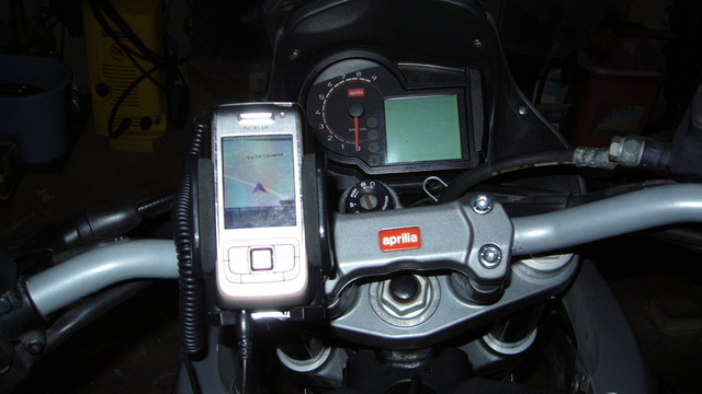

Il telefono con Tom Tom per "navigare" nel suo supporto (17,90 €)
Con il caricabatteria
Il filo che esce da sotto alla presa..............

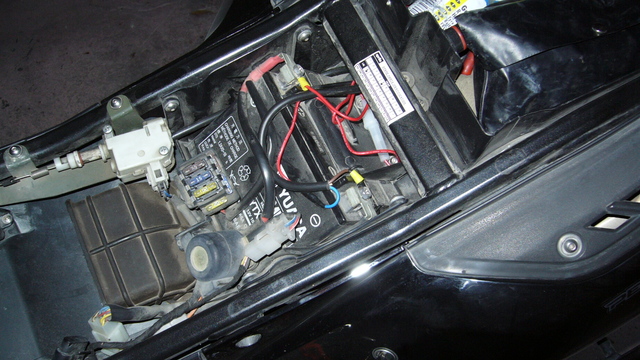

e passando sotto al serbatoio arriva al vano batteria dove c'è un fusibile da 10 A al positivo

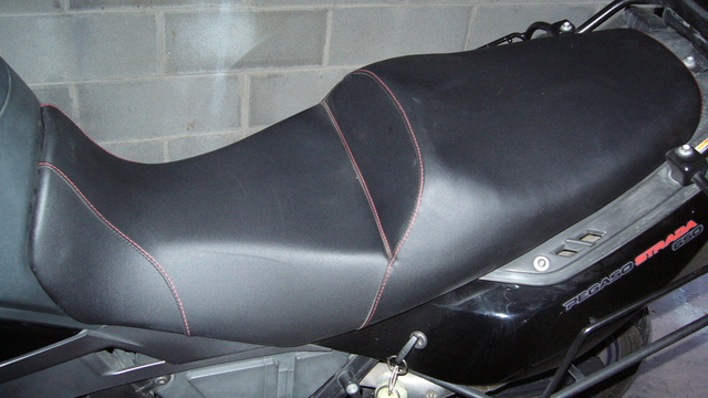

Il tutto finisce sutto la sella modificata.........
Spero possano esservi di aiuto.

Re: Alzare il manubrio
Lavoretto serio Max, non c'e' che dire!!!!
Sia il rialzo che la presa.
In particolare molto apprezzabili i cablaggi imho.
Ma dove la trovo la presa nautica? Ho gettato 10 euro per prenderne una da sputer che però non mi convince affatto come tenuta all'acqua.
Purtroppo Vicenza e' lontana dal mare e di negozi che vendano articoli nautici...
Per il rialzo non avevo pensato che si poteva riciclare la iastra di serie.
Però nel mio caso, con l'intenzione di applicare il manubrio da 28, non si può fare, a meno di non far modificare la piastra di serie con dubbia riuscita sulla robustezza...
