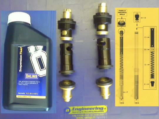

Ho visto sulla sezione Capodoglio che e' proposto un kit di modifica alle forche ...
Accessori Caponord:FORCELLE NEW KIT - prova-
e di uno proposto invece da Cattivik della Matris
Caponord: Forcella regolabile !
Io la butto li, poi magari uno dei due fornitori ha qualcosa per voi. :wink:
Mi ricordo che Cattivik ha lasciato le sue forche alla Matris per farne una dima iniziale ... :roll:

ho contattato la Aengi (che non è altro che il Papà della Caponord) per chiedere se ha informazioni riguardo la forcella della PS.

X il precarico servono dei tappi con la vite x modificarlo;
farli da soli nn credo sia fattibile (a meno di nn avere 1 tornio ;-) ):
x steli da 45 mm sul mercato ho potuto trovare solo quelle della Guzzi
(Breva 850 e simili) alla modica cifra di 98 euro l'una :o
X ottenere la regolazione dell'escursione e/o della compressione toccherebbe invece cambiare completamente la meccanica interna delle forke montando delle cartucce...
e li' credo che si faccia prima a cambiare proprio le forcelle stesse visto i prezzi:
mi pare che la HH racetek chieda 400 euro x il proprio kit, tanto x dire...
e anche 1 specialista che riregoli i 2 fattori cambiando gli Shims originali
nn credo costi poi molto di meno :-?
