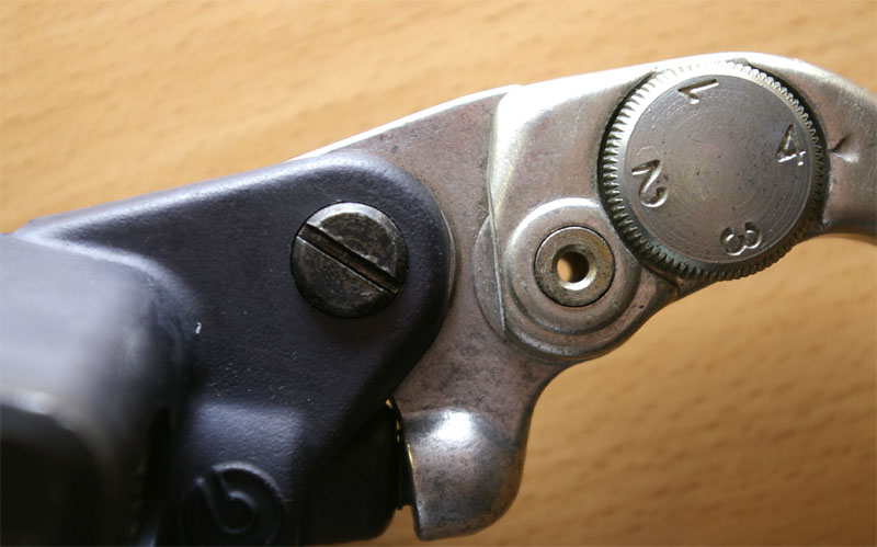

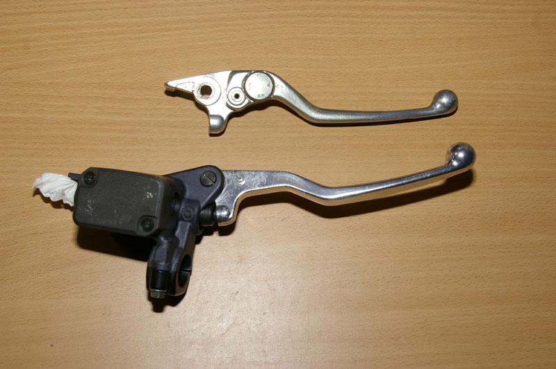

Re: pompa freno anteriore caponord su pegaso strada
Dunque, ho fatto qualche decina di foto, ma solo per avere le inquadrature migliori, dato che non ho usato cavalletto...
intanto ho scoperto una cosa: la leva della caponord fitta perfettamente sulla pompa della PS. e questo non mi pareva fosse mai stato verificato. Da aggiungere, se non c'e' già, in ricambi alternativi. La cosa non e' di poco conto, dato che di leve usate, tra gli amici caponordisti ce ne sono a bizzeffe. c'e' chi l'ha cambiata perche' graffiata...
Quindi chi volesse farsi la leva regolabile, ora ha una fonte in piu'.
Detto questo, avrete già capito la conclusione.
Secondo me non c'e' alcuna differenza tra le due leve, ne' nel braccio di leva, ne' nella lunghezza della presa.. forse cambia un po' "la zampa di cane" e questo potrebbe portare a qualche minima differenza d'uso. e forse, ma e' un' inezia, c'e' una minima differenza nella distanza del bicchierino che spinge la pompa dal fulcro. mi e' sembrato, montandola, ma, ripeto, se c'e' e' minima (anche se e' pur vero che le differenze negli interassi delle pompe freno si giocano in decimi di millimetro
ma parliamo di radiali..)
Veniamo alle foto, cosi' chi e' piu' esperto puo' giudicare:

- Messaggi: 25740
direi anch'io sia la stessa
le ho smontate ancora ed esaminate ancora... la zampa di cane ha una piega parecchio diversa... e tra fulcro e bicchierino ci sono differenze dimensionali, minime ma ci sono. Sembrano piu' tolleranze di fusione, probabilmente se fossero pezzi cnc non avrebbero differenze.
Vabbe', ora nei prossimi giorni mette pioggia quindi prove piu' approfondite sono tutte rimandate a data da destinarsi.
