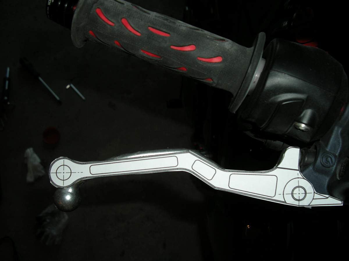

Cmq, qua vedo che collaborate alle scimmie, ergo lasciatemi dire. :teach:
1) Ovvio che le parti devono essere anodizzato, ad ognuno il suo colore;
2) Ho sovrapposto una stampa alla leva originale, per dare un'idea della forma; si accettano variazioni di lunghezza, non costa molto, anche a me piace l'idea delle corte, dato che uso solo due dita sempre, e dal lato frizione lo schiacciamento delle altre è una costante...
3) Ne farò, due versioni, con una riduzione di un 5 cm buoni
4) Quelle regolabili sono già in cantiere... He! He!
Avevo pure na mezza idea di fare le leve separate dagli attacchi, in modo da avere la stessa leva a destra e sinistra, comoda in caso di:
a) rotture
b) voglia di accorciare/allungare
Inoltre si dovrebbe risparmiare, dato che chi le produrrà dovrà lavorare buttando meno materiale e usando una programmazione della CNC più semplice.
Detto questo, io i disegni ce li ho già pronti, sarebbe comodo, in caso di GDA, farne produrre una in legno per esempio, per controllare gli accoppiamenti: in mancanza di scanner 3D, sono andato via di calibro, ergo... na controllatina ci starebbe bene... :oops:
Li mando senza problemi, poi parliamo del copyright... 8)
Fatemi sapere, io intanto procedo con i 3D.
