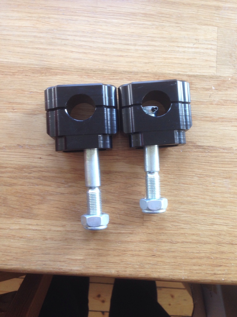

Re: Cambiare il manubrio
A dire il vero io vorrei solo sostituire la piastra originale con singoli come quelli in foto. Cioè cerco solo la parte superiore dei risers. Mi sa che ricorreró alla Cina, rizoma e altri nomi famosi sono un pó carucci... :-)
Messaggi: 25651
guardati i risers della I.E. ;-)

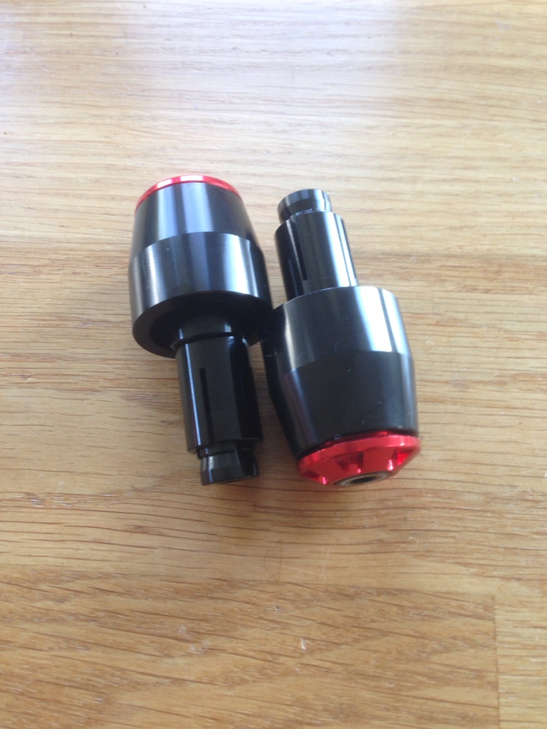

Messaggi: 8271
Ed ecco qua le ultime: attacchi manubrio separati, e semplici come li volevo io, e contrapoesi manubrio. Bellissimo il tappo in ergal che copre la vite, secondo me... [emoji7]
spidey
Messaggi: 421
Iscritto il: sabato 19 giugno 2010, 13:34
Località: Cogoleto (GE)
Messaggio da spidey »
Belli i contrappesi! Quelli della mia sono orribili ma per cambiarli non saprei quale prendere perché i suoi sono filettati dentro il manubrio
Parlo della factory...
Messaggi: 8271
Elimina la filettatura col trapano e una grossa punta... Poi la scelta si allarga... P.S. Il mio manubrio non è originale, per questo non ha filettatura...
spidey
Messaggi: 421
Troppo drastico come lavoro al massimo posso smontarli e riverniciarli
