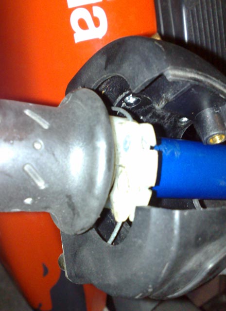

..arrivatoooo
Qui siamo a metà lavoro
Ed ecco fatto
scusate la qualità, ma era già buio.
Tempo impiegato: 30 minuti per recarmi dal negozio di ricambi e ritornare, e 40 minuti per il montaggio (me la sono presa comoda
Ho soltanto una cosa da farvi vedere..
Come mai DUE fili per l'accelleratore? uno viene tirato ruotando, l'altro è per il ritorno della manopola?!?
Non l'ho ancora provato, ma come piega è identica, come ha già detto Tano46, ma mi è sembrato un pelo più stretto dell'originale, anche con tutto montato.
Roba di un centimetro per lato..
Ed ecco fatto

Graaazie.. ci sta bene vero ?
Magari quando darò una bella pulita alla moto e sopratutto ai cerchi.. che spettacolo!
Si i contrappesi ci sono, un blu un pelo più scuro, sono più piccoli degli originali, si dovrebbero vedere nella terza foto.
Azz Fedro, sembrava quasi un filo "di riserva"
