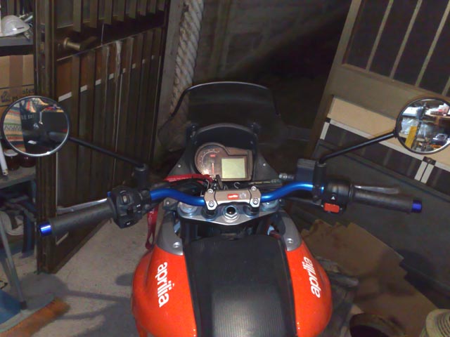

Per i lmanubrio blu (io ho preso rizoma) dai un'occhiata qui
http://www.apriliaontheroad.com/forum20 ... 6&start=45
praticamente cosi':

...mi piace questo blu elettrico in ripresa ai cerchi!!! spesa??? siamo sulle 50 euro se nn sbaglio vero??? io ho necessità di sostituire il mio perchè in seguito ad una caduta mi si è storto!!! :evil:

Ehm... piu' sul centinaio di euro..
Sono della Rizoma, non proprio economici :roll: -> http://www.rizoma.com/Prodotti/Prodotti ... =4&IDSez=1
Metti 59 per il manubrio + 30 di contrappesi.
Costano un po', ma sono bellini :love:

Col rizoma in alluminio (ci penso anch'io da quando ho preso la moto) hai sentito differenze quanto a vibrazioni?
I contrappesi vanno messi ad espansione vero?

Uhm.. come differenza non saprei dirti, perchè ultimamente avevo il manubrio storto e un contrappeso ben limato (dx), pero' cmq a vibrazioni non mi pare abbiano peggiorato la situazione.
Diciamo che non cambia quasi niente, secondo me.
I contrappesi rizoma sono ad espansione, contro gli originali che sono avvitati su un dado saldato dentro il manubrio (mi pare).
Infatti al montaggio, bisogna avere l'accortezza di non avvitarli "troppo in fondo" altrimenti.. ehm.. miiiii com'è duro questo acceleratoreeee :roll:
