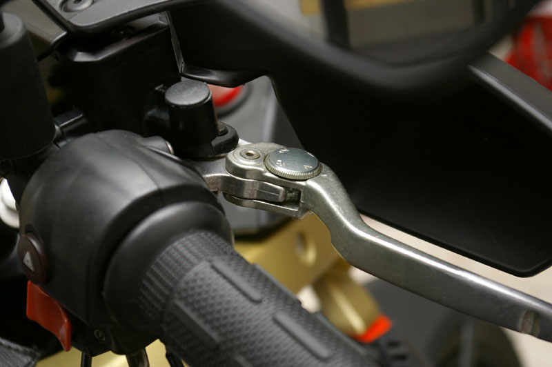

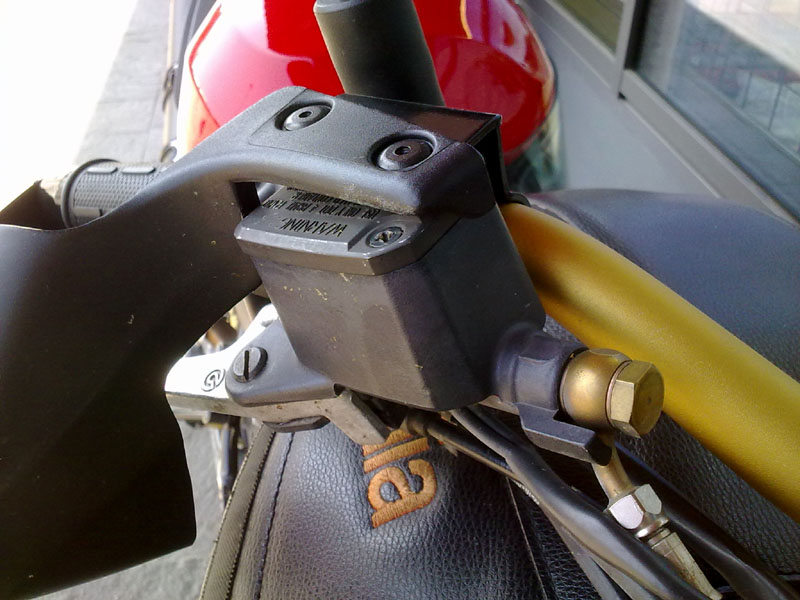

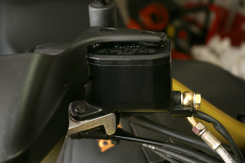

Quindi... ho messo un annuncio sul mercatino, qualcuno lo avrà visto, e ho trovato quello che cercavo. 55 sacchi.
Lascio parlare le immagini:
prima:
dopo:
Che cos'e'? E' la pompa di una Caponord. 16 mm contro i nostri 14.
Esagerata? piu' tardi lo scopriro'. 8)
Note tecniche: la pompa e' praticamente plug and play, tranne una differenza: lo specchietto, che sulla PS e' applicato al cavallotto, sulla CN e' applicato al corpo della pompa. Quindi ho tappato il foro destinato allo specchio con un tappo di derivazione automobilistica, e utilizzato il cavallotto della vecchia pompa.
lo switch dello stop e' identico e basta staccare i faston dalla vecchia e attaccarli sulla nuova.
Infine, ma questo riguarda me e il mio modello di paramani, ho dovuto modificare leggermente i paramani della F650GS che ho su, perche' la nuova pompa ha un serbatoio enormemente piu' grande di quello di serie, e i paramani, che fittavano perfettamente con la pompa originale, con questa non entravano piu'.
tra l'altro con questa modifica ho "vinto" la leva regolabile. :salta:

Dunque, prime impressioni:
la corsa era brevissima prima e altrettanto ora.
la modulabilità e' rimasta. Temevo di avere un pericoloso tutto e subito invece no.
riguardo infine la potenza frenante, questione sollevata da Augusto, a me e' invece sembrato che sia aumentata a parità di sforzo... :roll:
Se prima dovevo strizzare forte, ora meno, per ottenere la stessa decelerazione.
Per carità, puo' anche essere che la leva regolata piu' vicina, prima era fissa, mi dia questa sensazione... :roll:
