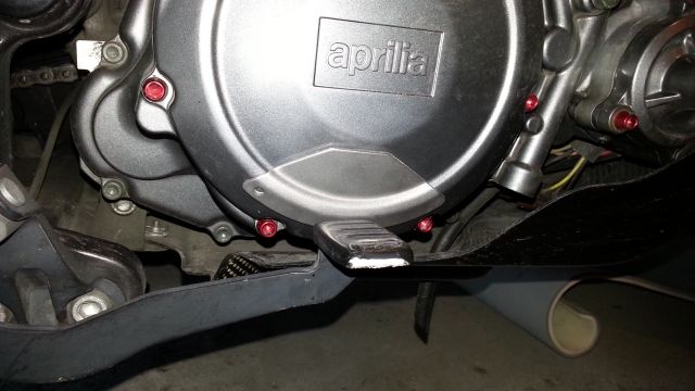

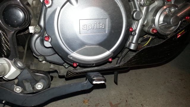

Ed ecco qua...
Montata e pedale freno riportato ad altezza normale...

Cosa e' ? Una lamina incollata?
Re: Protezioni
Praticamente si ed è pure utile!
Re: Protezioni
Pensavo la usassi come calco x rifartela in carbonio.... :(
Messaggi: 8268
Re: Protezioni
Sto proprio stanco Tissy... o sto diventando vecchio... Non c'avevo pensato, è mai possibile?????? Va beh, prima di metterla a deposito st'inverno, stacco la placchetta e procedo... Ma dimmi tu che pirla che sono... :old:
