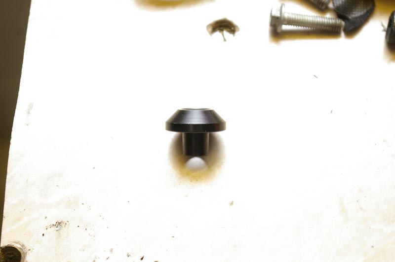

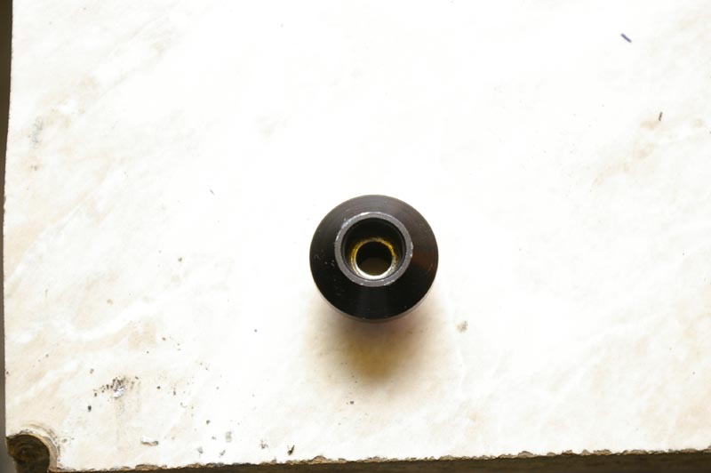

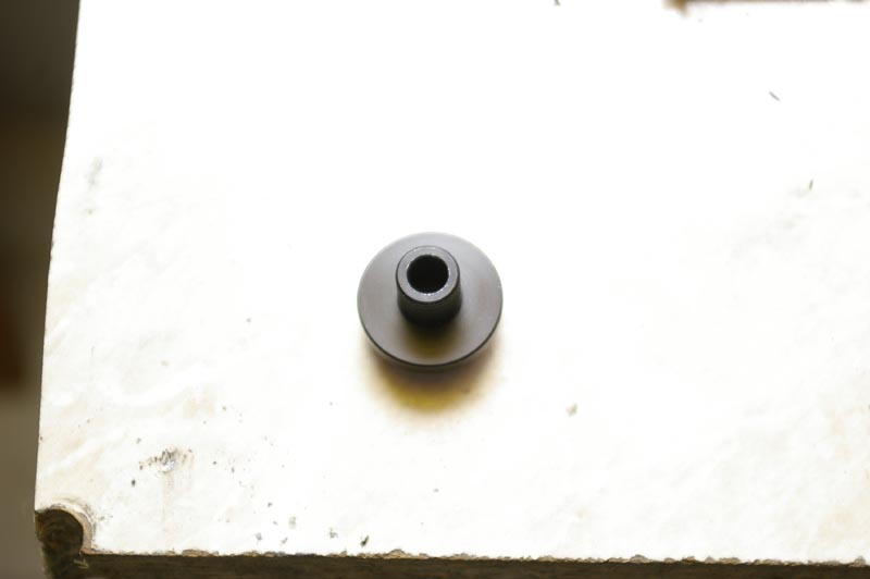

allora AleAle, ho le foto e le misure dei funghetti che reggono i paramani:
Le misure:
Diametro esterno stelo 10 mm
Diametro "ombrello" 23 mm
Spessore "ombrello" 18 mm
Lunghezza stelo: 18 mm
Diametro interno: dentro lo stelo e' 6,5 mm, poi si allarga a 10 mm. L'allargamento e' a una profondità di 6,5 mm.
Me lo ricordavo piu' semplice. :roll:
Ma credo che possa essere sostituito con un manufatto in gomma dura o qualcosa del genere. :roll:

Messaggio da AleAle »
WTF!!!!
Mi sembra la cosa meno riproducibile del globo...
Ieri pensandoci avrei messo un rotella di alluminio da 2,5 cm diametro con dietro uno spessorino tondo in gomma per far grip sul paramano e tenerlo fermo.
Ma ora che mi fai vedere la cosa è estremamente più complessa...
Ora le opzioni sono due: 1) andare da brico; 2) se da brico non va andareda MOTORRAD che sta li vicino a chiedere le elemosina! :D
