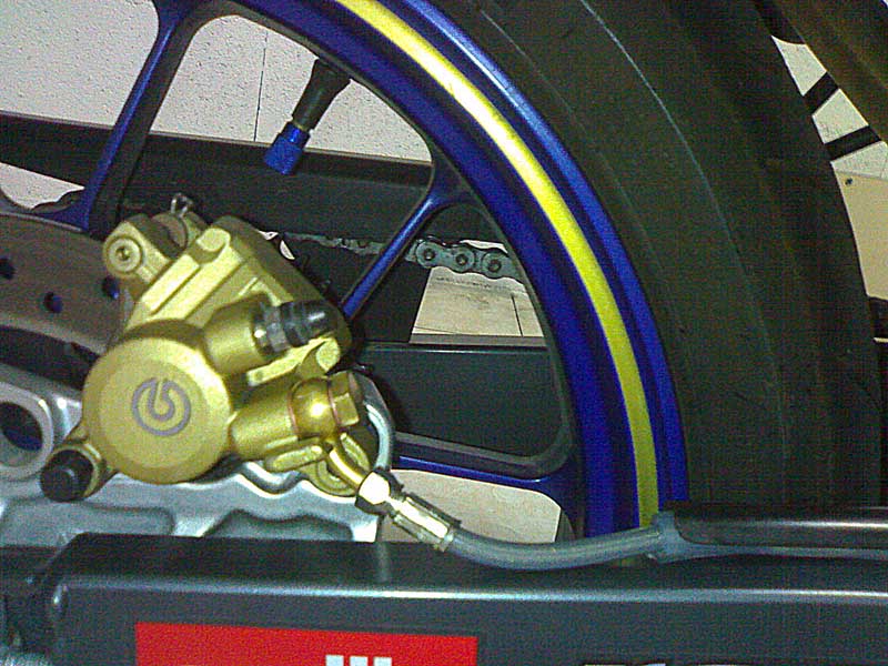

in oltre ringraziando dan83 x avermi regalato un tubo freno treccia post ora faccio il bullo col muovo tubo treccia....veramente semplice sostituirlo!!!dopo una 20ina di km sembra tutto regolare,il freno funziona e il motore gira liscio,il cambio e' morbido e la folle si trova di nuovo al volo!!il livello d olio e' sul max ma trafilamenti nel carter non ne vedo ...cmq in sti giorni tengo sotto controllo il tutto!!!

sul tubo freno tieni controllati i trafilaggi, a me e' successo dopo un po' di km perchè non avevo messo il frenafiletti. Ma i miei sono totalmente assemblati e non hanno i raccordi "macchinati" come i kit che si prendono plug and play.

ernygommefredde ha scritto:Frenafiletti sul tubo freno? perdona se mi permetto, ma che sappia io frenafiletti sui tubi freno non se ne mette assolutamente, se perdono i tubi dal collegamento pinza o pompa è pechè devono essere sempre sostituite le rondelle di tenuta che possono essere o in alluminio tenero oppure nel più raffinato rame ricotto. se poi fai riferimento all'assemblaggio del tubo freno e raccordi li ci vanno i coni in ottone o acciaio che sono previsti per la tenuta, mai frenafiletti! Io monto dei tubi in treccia autocostruiti senz frenafiletti ne sui raccordi ne su pompe o pinze.ElCaimanDelPiave ha scritto:Vuol dire che la moto l'hai presa a 5k e ne hai fatti altri 10?tissy ha scritto:eseguito tagliando(15000km) dopo i miei primi 10k km....![]()
Ma lo avevi fatto anche appena presa?
Io per non stare a fare troppi conti seguo la cadenza prescritta per i materiali non soggetti a "scadenza", mentre per tutti gli altri vado "a tempo", anche se non ho raggiunto il kmtraggio.
10W60, nemmeno sapevo che esistesse...![]()
Nelle istruzioni allegate ai tubi diceva di mettere del frenafiletti tra il raccordo angolare (visibile in foto) e il terminale del tubo che si avvita ad esso. Le guarnizioni in rame sono ben visibili nella foto, mentre, ricordo bene, all'interno del terminale del tubo ci sono guarnizioni in gomma.
