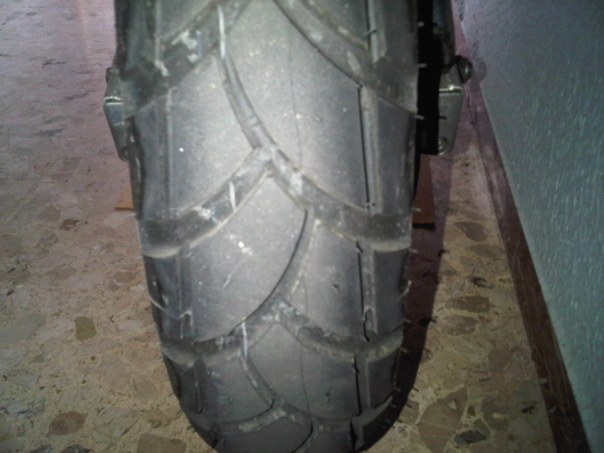

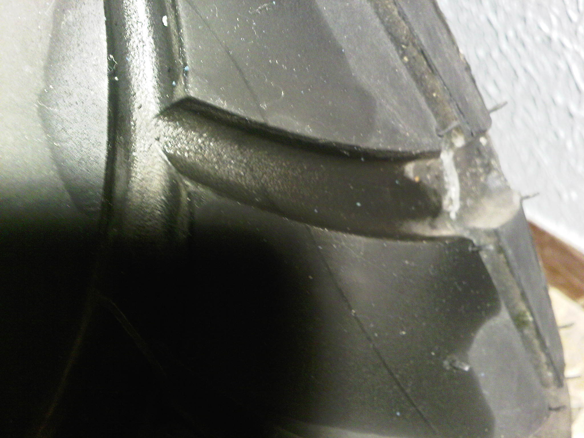

Montate le Anekee 2
Sono molto soddisfatto per l'aderenza e la maneggevolezza della moto.
Ho rilevato una strana rigatura, serpeggiante regolare sul battistrada posteriore che non capisco; o si tratta di una giunzione della mescola (doppia mescola?) o di un fenomeno della lavorazione.
Sono in attesa che il gommista visioni le foto.
Voi cosa ne pensate ?
ciao
ciao

Mi è capitato uguale su Dunlop tr 91 (ottime!
Il gommista ha detto che non costituisco alcuna forma di pericolo e per il momento non è propenso a interventi in garanzia...
Ps. ne' le tue ne' le mie sono bimescola, quindi è solo una fusione del battistrada mal riuscita al momento dell'iniezione.
X le nostre misure, solo le prestigiose e Continental Trail attack sono bimescola! Ma alcuni mesi fa non erano facilissime da reperire...

in effetti ho provato con l'unghia a entrare nella rigatura ma non si riesce anche se si percepisce una diversa densità.
lunedi sento il parere del gommista, l'importante è che le veda subito perchè se tra un po' di km dovessero mostrare una imperfezione sia un "uomo avvisato".
Visto che ho speso 250 euri senza rigature........................
A parte questo problema psicologico, delle gomme sono contento; ottima aderenza in curva e la moto scende in piega in modo naturale.

Stamattina è venuto a parlarmi il gommista (gentilissimo).
La rigatura è di materiale antistatico fatta apposta in quanto la mescola presenta molta silice e con il rotolamento si carica elettricamente generando scariche che possono distruggere centraline e lampadine.
Direi che quadra.
ciao
Direi che quadra.

Sono molto perplesso...
Non mi spiego come mai solo una gomma su due presenterebbe questo problema antistatico...
E non mi spiego come mai il taglio non presenta una regolarità dovuta alla lavorazione di un macchinario... a meno che il gommista provveda manualmnte all'intaglio dopo alcuni km dall'installazione, visto che nei primi km la riga non era visibile...
Non voglio assolutamente discutere sulla buona fede di questo gommista, ma mi sembra davvero strano...

riguardo al mio caso, la riga si è vista appena tolta la cera, ed in effetti è regolare nel senso che su ogni tassello è nella stessa posizione rispetto agli altri tasselli della stessa forma.
Sul fatto che sia visibile potrebbe essere la formula chimica che produce un colore non sempre identico a quello della mescola del pneumatico.
Appena posso prendo un multimetro e misuro la resistenza della riga rispetto alla gomma, se ha conducibilità maggiore gliela do buona.
