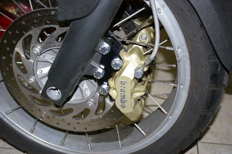

Con le brembo oro purtroppo devi cambiare i "banjo", cioe' gli occhielli. Le pinze originali hanno i raccordi dritti, le brembo oro hanno l'attacco angolato rispetto alle originali. Se hai i tubi componibili cambi solo il terminale, altrimenti va cambiato tutto. :(
Osserva il raccordo del tubo:
Non ho trovato foto decenti delle pinze originali, ma la seconda foto e' una modifica fatta mantenendo esattamente i tubi originali. Si vede subito che con il primo tipo di pinza la cosa non e' fattibile. :(
