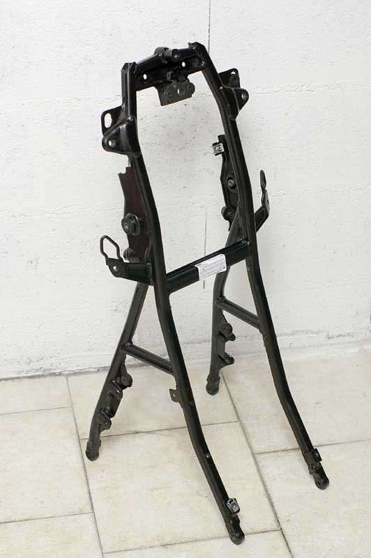

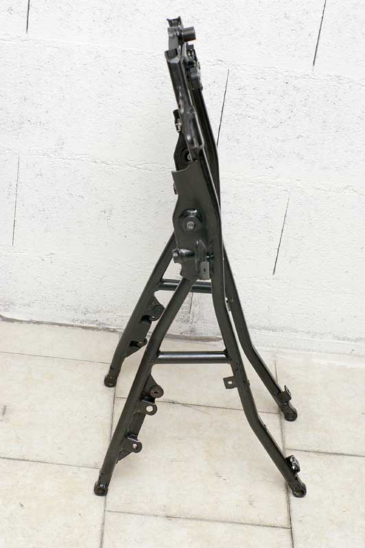

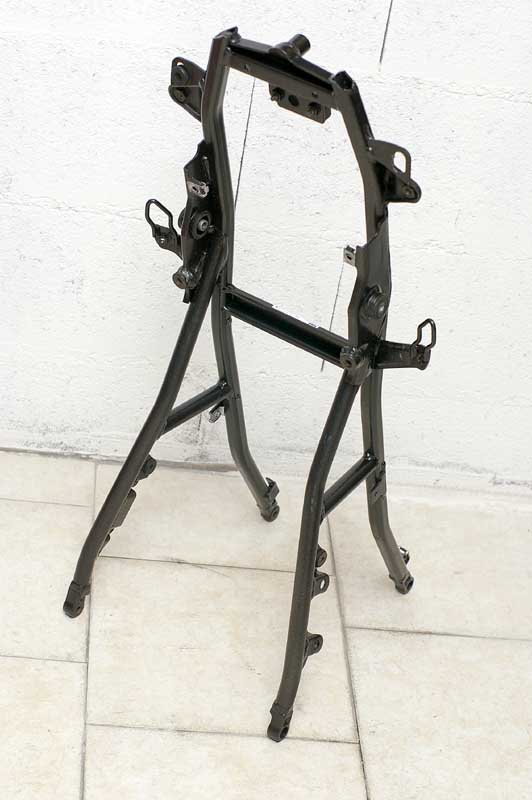

Dunque, il peso si aggira sui 5 kg misurato pero' con pesapersone meccanica molto approssimativa. Pensavo di piu', e non escludo che alla prova di una bilancia migliore il risultato possa cambiare :roll:
Per le foto.... eccole:

grazie mille! :ok:
Re: Pegaso Strada Cafe' Racer
ma ricordo male o uno dei cavalli di battaglia del pegaso quando usci era il telaio in acciaio che pesava meno dell'equivalente in alluminio?
ps sono in crisi d'astinenza da giretti.... :cry:
p75s ha scritto:ma ricordo male o uno dei cavalli di battaglia del pegaso quando usci era il telaio in acciaio che pesava meno dell'equivalente in alluminio?
Boh, forse si riferivano al solo telaio principale.
Il reggisella mi da' l'idea di una struttura sovradimensionata per portare passeggero e bagagli...
