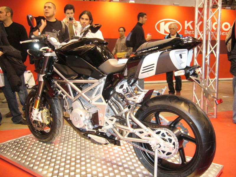

Io invece sono andato in fissa per questa:
Ieri ce ne era una bianca vicino casa...Dal vero è anche meglio 8)
e di questa cosa ne pensate.....
e la scimmia sale sale sale......
