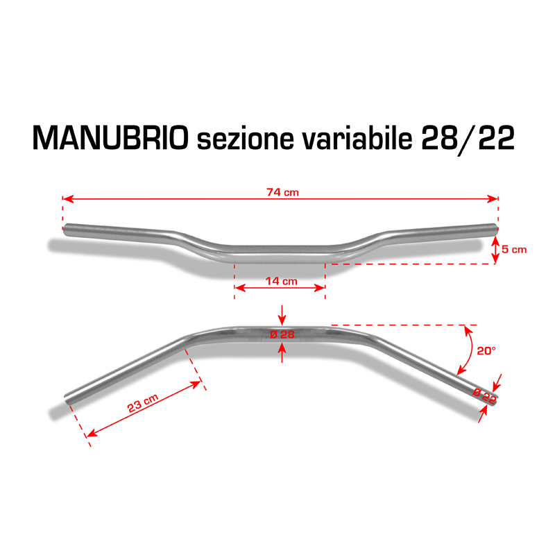

Per ora ho addocchiato sto Barracuda in ergal, cui ho già dato un' occhiata in negozio tempo fa...
Stacca solo 5 cm alle manopole e come misure ci starebbe (anche cavi e tubi), resta solo il dubbio del rientro verso il pilota e soprattutto serbatoio, che nella foto sembra molto accentuato, anche se dal vero non mi pareva così... :roll:
Oggi se riesco vado a vederlo bene, confrontandolo bene con l' originale, soprattutto se viene via ancora sottocosto (meno di molti buoni 22...) :ok1: .
Qualche consiglio. Secondo voi avere il punto d' attacco così alto (già è altino nella PS), anche rispetto alle manopole, può dare problemi ?
Ci può stare o meglio lasciar perdere, per una soluzione più standard :roll: ?

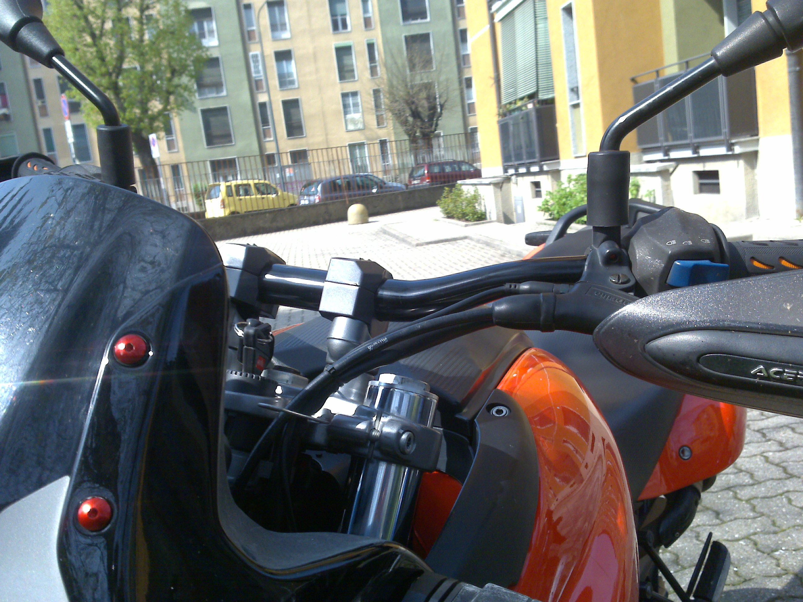

Alla fine non sono riuscito ad aspettare i tubi freno e mi sono intanto montato il manubrio da 28 o 28.6 che dir si voglia... :lol:
Ho pescato quel barracuda che è quello con la piega più bassa che ho visionato... eccolo in fase di montaggio mentre provavo varie regolazioni
con particolare su attacchi adattatori prestati dall' amico mio sto maledetto procacciatore di scimmie :salta: Immagine
e quello che dovrebbe essere la plancia di comando attuale della Peggy :champion:
By nicuzzo at 2011-03-31
Il manubrio è rialzato di 2 cm dagli attacchi, ma poi piega pochissimo, anche verso il pilota, per un risultato finale che mi sembra simile all' originale.. pochi cm più stretto.
Poi è leggerissimo, pesa ancora qualcosa in meno del valtermoto ergal 22 che ho piegato, un' infinità meno dell' originale.
Anche perchè è sottile, nel senso che ha una sezione interna larghissima anche alle manopole, cosa che mi ha fatto tribolare un po' per rimettere i paramani... :x
Visivamente sono soddisfatto :D , nel giro veloce dell' isolato mi trovavo abbastanza, domani vedo se è anche guidabile :giullare:
E intanto la restaurazione - personalizzazione - darkizzazione procede... 8)
