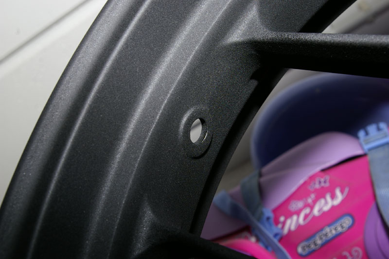

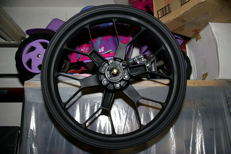

Ora e' tardi... niente tutorial, metto solo tre foto dei cerchi definitivi (anche se devono finire di asciugare bene...
Anteriore:

Particolare per apprezzare il tipo di superficie:
Alcune parti dell'anteriore appaiono piu' lucide perche' la vernice non e' ancora completamente asciutta. Infatti il posteriore che e' stato finito prima, ha una superficie uniforme. :wink:
Diciamo che non era quello che avevo in mente all'inizio, io pensavo ad un nero liscio, non ci siamo capiti con il colorificio, ma ora che vedo il risultato, sono davvero ma davvero cattivi. Molto cafe' racer (anche se non sono a raggi).. :giullare:
