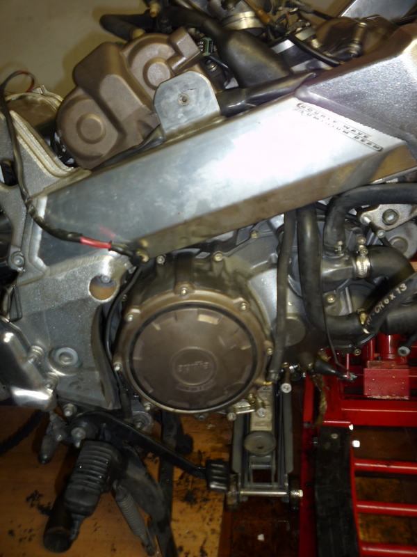

    un pò di pornografia:
    per l'avviamento il teleruttore è già quello tozzo da nmila ampere... fortunatamente ho portato giù un secondo filo sul motorino di avviamento la prox sett lo collego... poi riporto su anche le masse del motore con un filo grosso direttamente alla batteria...
