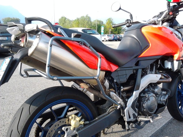

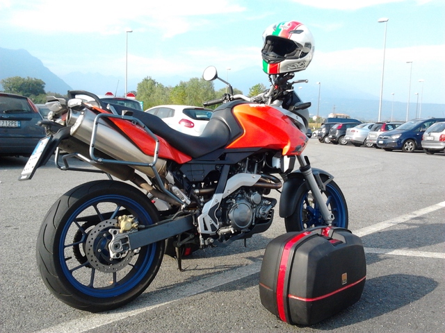

Ecco le foto per rendere l'idea!
Dettaglio
Buona strada

Solo quelle 2 staffe? :o
Geniale! :clapclap:

Mi sembri perplesso...
Si la staffa corta (sarà 10 cm su per giù) che si attacca alla vite laterale del maniglione del passeggero...
Quella è la piccola staffa :lol:
Non te gusta?? :wink:
