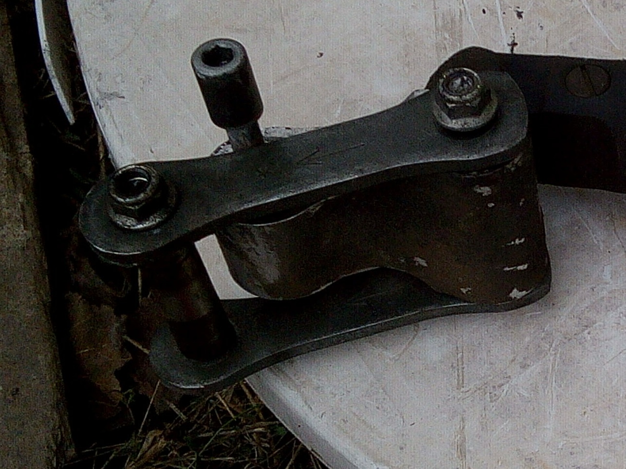

...ammesso che siano queste ...al momento ho solo una foto così...ma per le misure devo attendere lunedì
:dubbio: :dubbio: :dubbio: :dubbio:
hanno la freccia, quindi sono originali Aprilia :ok1:

Brucaliffo ha scritto:hanno la freccia, quindi sono originali Aprilia :ok1:
Grazie brucaliffo ... Quindi rimane da scoprire se sono RR o standart ... :dubbio:

Interasse 99 mm. sono della RR, interasse 104 sono le standard :doppiok:

Confermo, dovrebbe essere la bielletta 99mm. Sono sorpreso che tu non trovassi la moto molto alta!

Le mie originali hanno le due estremità arrotondate in maniera identica, le RR (almeno quelle che ho io) sono invece uguali a queste nella foto, con un lato più piatto per evitare comunque di montarle invertite (semmai qualcuno non dovesse vedere la freccia).
Dato che questa moto è una prima serie, difficile pensare che quelle sue originali siano uguali per forma alle RR.

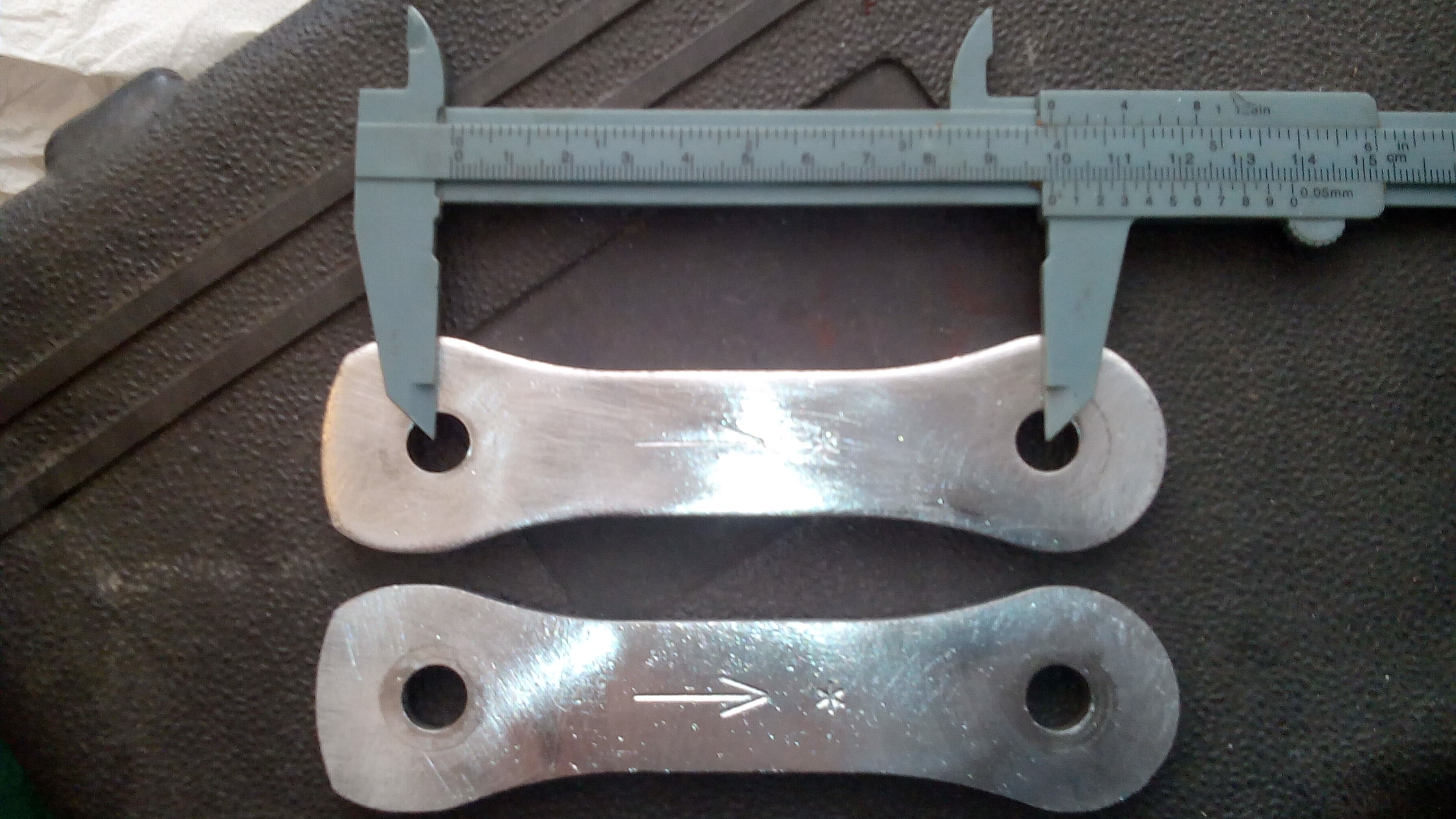

... misurate come si evince 99 mm di interesse :ok1: quindi sono quelle che alzano la moto ...ecco perché sul cavalletto laterale era molto piegata la moto ...
Misurato interesse e lamato...

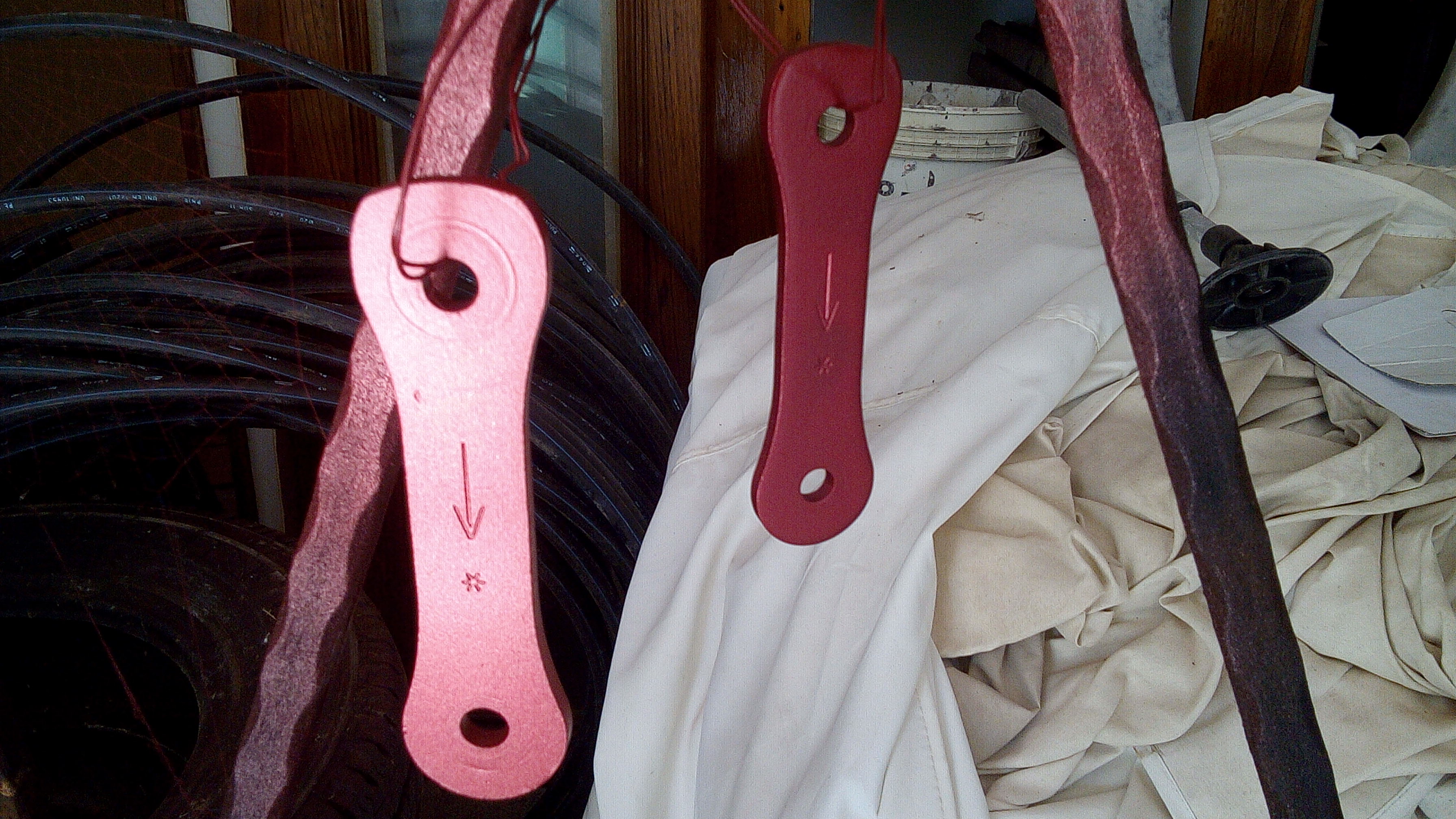

Protette in un rosso metallic metallizzato...
Piccola licenza frocietica scimmiesca... :uhahah: :uhahah:
... in queste condizioni di quanto devo allungare il cavalletto laterale ...???? Mi sembra di aver letto da qualche parte circa di 2,5 cm ....

E' un valore ragionevole, ma penso che lo verificherai meglio una volta rimontato il tutto.
Data la tua altezza però puoi anche fabbricare delle biellette qualche mm più lunghe (da +2 a +5mm), per abbassare un po' l'altezza della sella e avere un appoggio a terra più sicuro.
PS: Hai dato un po' di antiruggine prima del rosso?

... è una vernice che non richiede fondo antiruggine anche se la tua osservazione è giustissima ... il valore di cui parli è quella del cavalletto???
