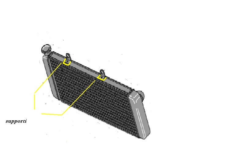

Ciao a tutti ragazzi ho bisogno di un consiglio da voi guru cercando di montarev il paracarena mi sono accorto che le staffe superiori del radiatore dell'acqua sono rotte mi potete dare un consiglio sul come ripararle (se si possono riparare )aspetto con ansia le vostre risposte grazie :salta: :salta: :salta:

Si può riparare !devi trovare un buon saldatore ossiacetilenico, e far 6 cm di saldatura totali
togli il radiatore .... e porti a saldare

ciao giampi per il saldatore non c'e' problema sono io pure patentato tig ,ma tu con assiacetilenico intendi una brasatura, o proprio una saldatura con riporto metallico. Poi e' difficile riempire di nuovo il sistema di raffreddamento. Grazie per la tua cortese attenzione :salta: :salta: :salta: :salta: :salta:

No svuotare l'impianto e riempirlo con nuovo liquido , e veramente facile.....hai il manuale della Capo ? li ci sono tutte le istruzioni per il lavoro da effettuare 8)
