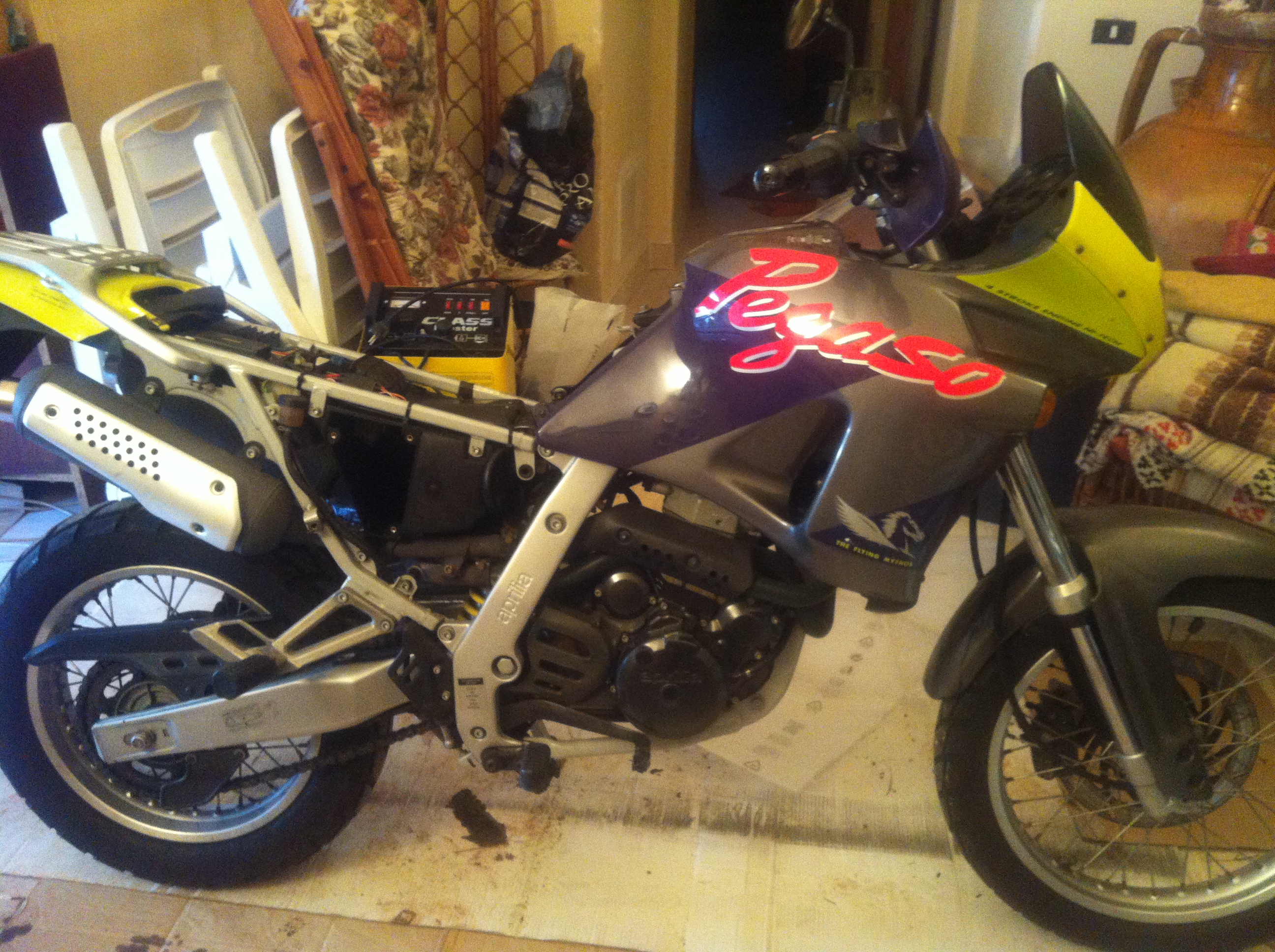

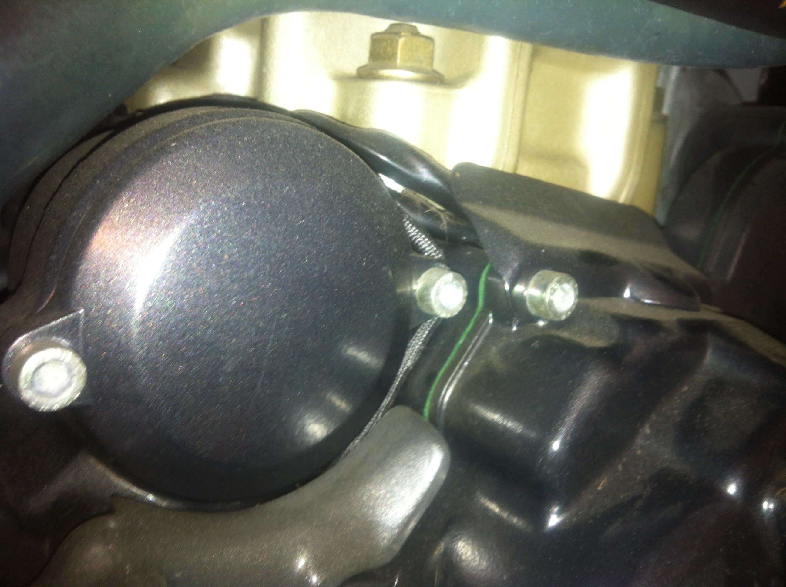

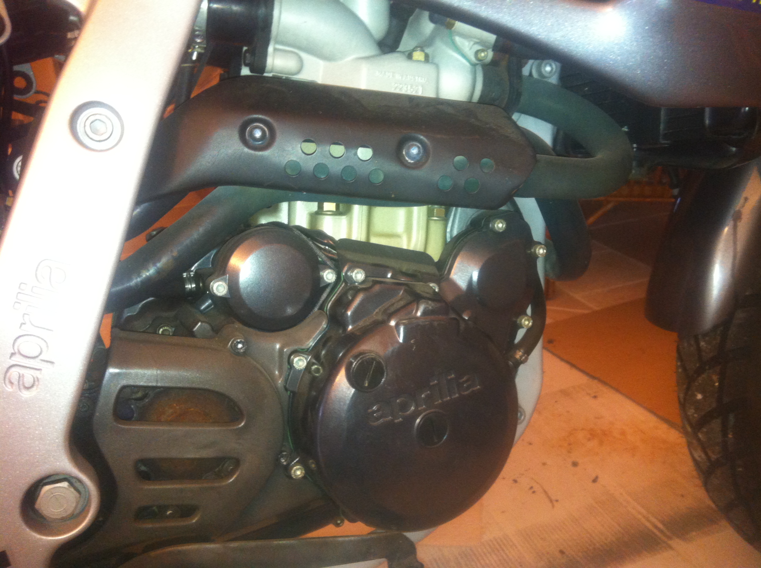

nel frattempo che una buona anima mi possa aiutare io incomincio a postare delle foto. perdonate il contorno ma l'ho sistemata in un piccolo saloncino deposito di casa...
Ultima modifica di giosamma il martedì 10 dicembre 2013, 14:07, modificato 1 volta in totale.

il motore si presenta pulitissimo senza rugine ai collettori come anche gli scarichi.

la moto credo che da questa foto si capisce non è stata mai toccata

P.S. adesso forse mi spiego tutto quell'olio ? la ventola bruciata ... il filo di massa che era completamente buciato...
me sa che faccio prima a prendere un motore..
Attendo consigli... grazie in anticipo....
Pegasista ancora non sono....
trovata molla da un paraolio, regolato a 3 giri la carburaione ..mettiamo in moto parte al primo colpo però incominciano i problemi... quando sembra regolare incomincia a scoppiare ogni tanto... al primo avvio dopo neanche 30 secondi fa un botto esagerato ... in poche parole adesso non si accende e sul lato sinistro in testa la copripunterie si sente un rumuore di ferro.
il motore gira non si accende ma si sente questo rumuore forte di qualcosa cheè partita alla grande...
Allora ero speranzoso di aver trovato unapersona onesta ma questo non è stato... i bulloni del telaio vicino al porta filtro e alla batteri erano alentati e va bhe.. alcune pal della ventola sono ustionate secondo segno... smontando il lato della ruota libera ci siamo accorti che era stata smontata... cmq a mioparere chi ha toccato quel motore non sapeva cosa faceva e credo che abbia anchemesso fuori fase il motore, non poteva scoppiare in quel modo... cmq adesso non parte più e domani si inizia il lavoro invasivo per vedere i danni superiori...
vi tengo aggiornati.. perdonami sergios nonho ancora postatofoto, ma sfruttoil collegamentodel celper scrivere sul forum.. appena sono in ufficio spero di postare tutte le foto....
