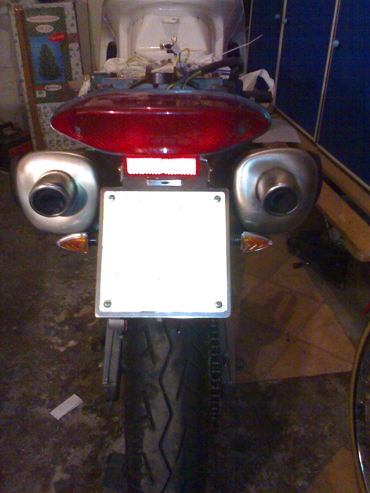

Per la serie MEGLIO TARDI CHE MAI:
Immagine
Adesso ho montato tutto in maniera semi-definitiva, spero solo che le frecce non interferiscano troppo con le marmitte.... Lo spazio era davvero risicato, ho paura che le vibrazioni le facciamo sbatacchiare sui terminali oppure (e sarebbe anche peggio) che parte dei gas le lambisca squagliandole.
Nel pomeriggio estraggo la moto e la accendo, vedremo cosa succede :roll:

Attento che le frecce non siano a contatto con le marmitte, se no quando ti fermi con il primo caldo ... addio frecce.

Effettivamente è la mia maggiore preoccupazione..... D'altra parte lo spazio è davvero ridotto. La distanza dal fondello lucido dello scarico è di circa 1 cm, di più non si riesce. Dici che è sufficiente per evitare squagliamenti?
