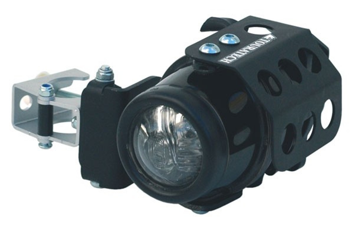

Io li farei che coprono la staffa originale così da avere una linea più pulita.
Ti puoi tranquillamente ispirare a quelli della touratech che sono semplici ma molto belli:

Ma assalito da sempre dalla scimmia Touratech ho deciso di fargli una cover di alluminio simile a quella dei più cari sopracitati.

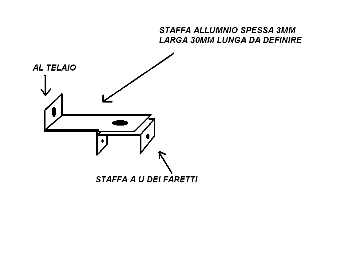

Si può sicuramente solo devi studiare le misure perchè io le ho fatte per gli Hella.
Puoi usare una staffa fatta così:
I faretti in questo modo li puoi montare sopra o sotto la staffa e puoi tranquillamente usare le cover come le ho fatte io per i Lampa.
