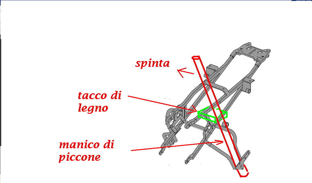

8) leva di primo genere,,,,,,, sempre vantaggiosa...
prendi un manico di piccone, lo infili nel telaietto , la parte finale in basso della "leva " si incastra nel supporto pedana passeggero, poi interponi all'altezza del telaio un distanziale in legno, e spingi il alto , verso la moto.....sino spostare la V dei due tubi del telaietto....ho usato il legno perchè è meglio.... :lol:

Ah...abbastanza semplice....io pensavo già di doverla portare da un fabbro...
Quindi il metallo è abbastanza morbido se si riesce cosi...giusto?
Domandone....devo smontare le plastiche del codino per fare l'operazione?
Re: Raddrizzare pedana passeggero
solo il fianchetto.... poi spingi piano piano, se siete in due e meglio, uno tiene la moto .... 8)

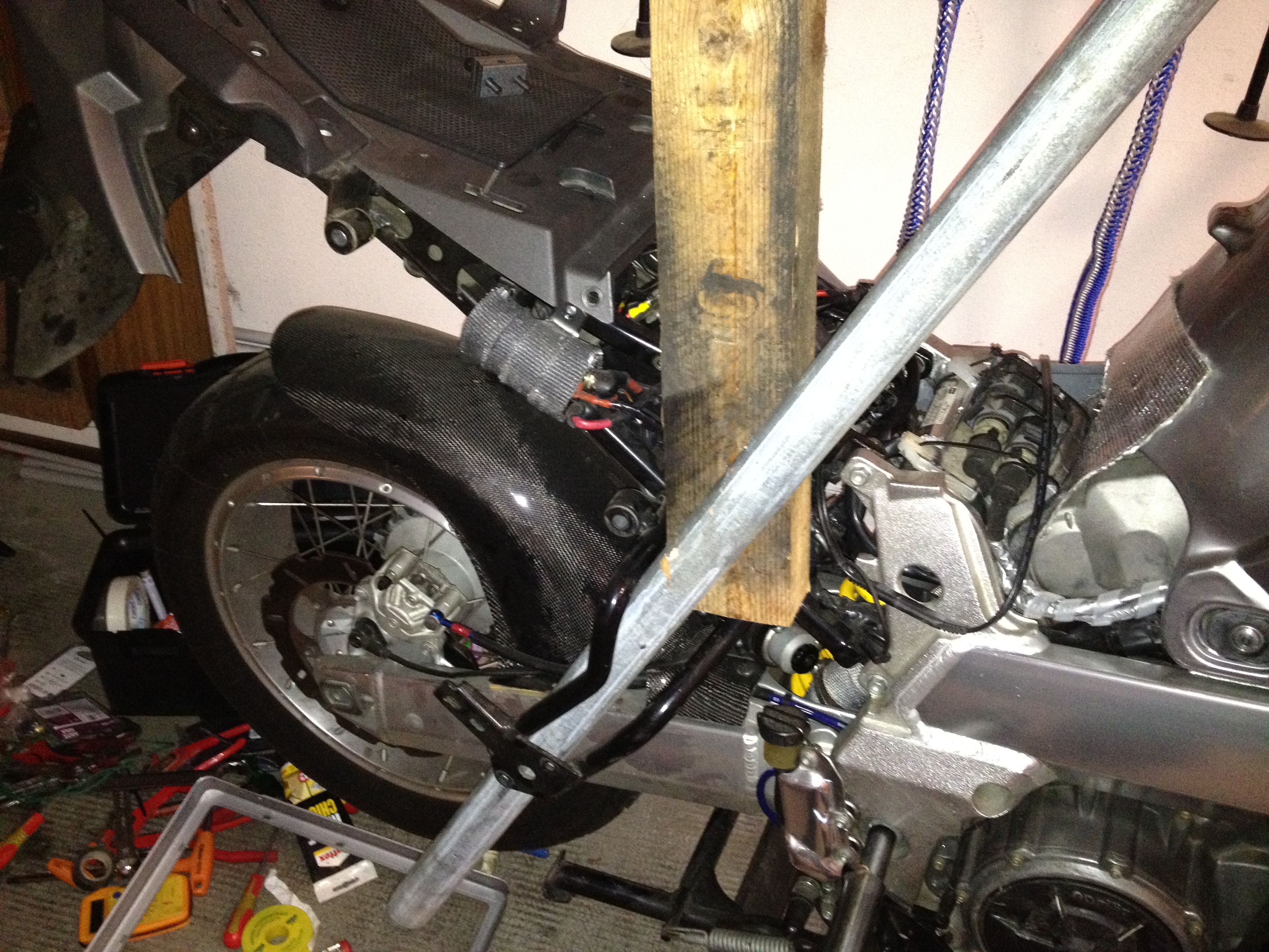

Ho provato a fare l'operazione...ma non sono riuscito...
Purtroppo li sulla sinistra c'è anche la regolazione del mono e non è semplice lavora, inoltre non riesco a infilare il manico di piccone, perchè la pedana poggia completamente contro il collettore ed è impossibile infilare qualcosa dietro la pedana...vorrà dire che rimane cosi....

Smonta il pomello del precarico, sono 2 viti, e smonta pure la marmitta che è completa di un pezzo di collettore e poi agisci con la leva. Senza togliere nulla ti credo che non fai nulla. :wink:

Ho provato da sotto infilando un tondino di metallo nel tubo della pedana....risultato....la pedana si è spostata di 5mm e poi l'asta di metallo si è piegata...
Stavo pensando....se metto un travetto di legno verticale poggiato al telaietto e al forcellone e poi metto tra il travetto e la pedana un crick per sollevare la macchina....non riesco a fare una forza sufficente per spingere la pedana fuori?

Usa un tondino d'acciaio, la stessa cosa è capitata anche a me.... fai fatica ma poi riesci....

l'ho appena fatto io ieri per poter montare i telaiettei portaborse.
Il supporto pedana è formato da 2 tubi, che nella parte sotto sono aperti, infilaci qualcosa di circa 40 cm in tutti e 2 i tubi, fate leva e vedrete che si raddrizza subito :P

Io ho fatto così.....come dice Giampaolo e non ho fatto troppa fatica :wink:
