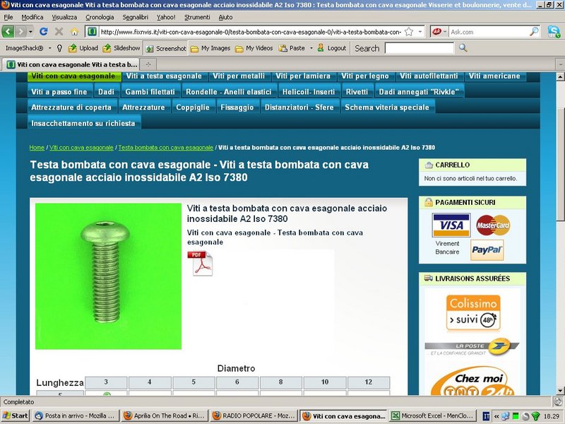

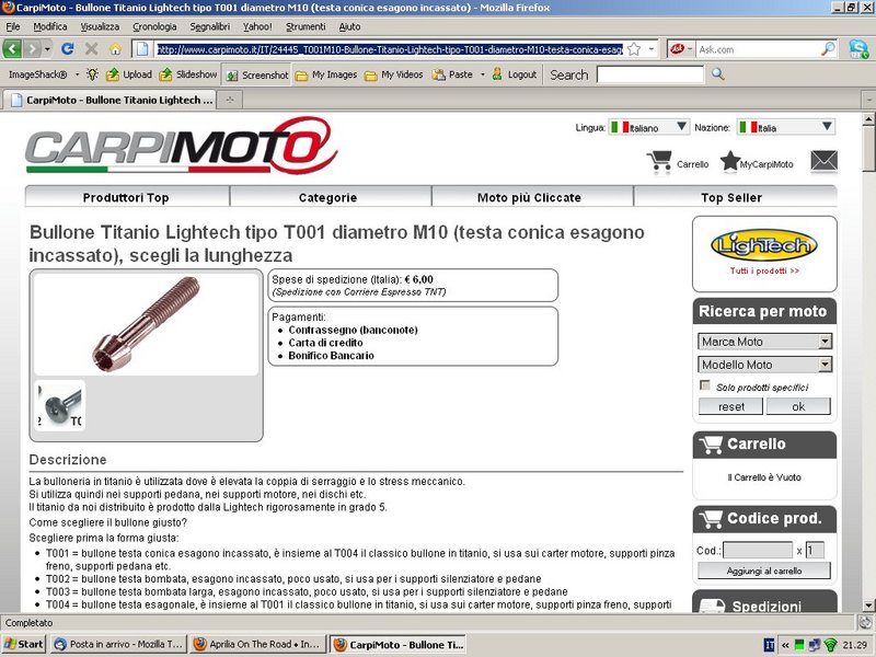

Umm...mi sembrano un pò troppo eccessivi come prezzo questi in titanio
per 4 viti, T001, diam. 10, lungh. 55, passo 1,25
vogliono 100€!!!
Penso che le prenderò su FIXNVIS
Quelle cave esagonali bombate non ci sono di diam. 10x55
cosi penso che prenderò queste
http://www.fixnvis.it/vis-a-six-pans-cr ... n-912.html
Credo che il passo sia 1.25, giusto?
Acciaio inossidabile, ok?
grazie mille
vogliono 100€!!!
grazie mille
