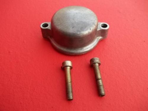

Io sto per acquistare filtro e olio per la mia Caponord ABS 2009....che filtro monta di serie? Lungo o normale? Come posso capirlo?
Re: filtro olio maggiorato per CN 2008
Se il coperchio della sede del filtro olio è quasi a filo col motore il filtro è quello corto,se invece il coperchio presenta una vistosa bombatura (viene in fuori di un paio di centimetri) allora il filtro è quello lungo.
Coperchio maggiorato:
Coperchio normale:
Per chi leggerà in futuro tengo a precisare che le foto che ho postato non sono i coperchi per la Caponord,bensì dell'Aprilia Leonardo.
Ho messo le foto solo per fare capire le differenze.
