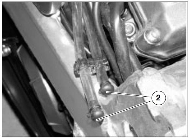

io proverei a controllare i tubicini in gomma per la sincronizzazione dei cilindri (quelli da collegare al vacuometro), sono sotto al serbatoio lato sx... li vedi bene perché sono accoppiati e chiusi con dei tappini in gomma e una molletta..Pablof_75 ha scritto:Oggi dopo un inverno a riposo, ho ripreso la mia CN

gli originali sono in plastica dura e tendono a fessurarsi o (quasi sempre) a rompersi...
primo e più banale controllo da fare.. se sono loro li sostituisci tutto torna a posto
sono questi qua:

Controlla prima di tutto i tubicini di cui la foto che a postato AlCapone poi il resto.

i tubicini sono da 6 mm., io li ho sostituiti con tubi telati (quelli per l'olio) non tanto per la pressione (praticamente irrilevante) quanto per il fatto che sono evidentemente sottoposti a calore (basta vedere come si cuociono gli originali)giancarsenio ha scritto:Piccolo OTfilo_the_best ha scritto:mi accodo agli altri Tubi della sincronizzazione... si taglaino in punti che nanche immagini sembrano ok pèoi li tocchi e ti restan in mano.... oppure nel cambio motore ti han tagliato i collettori in gomma tra farfallati e motore... controlla le bobine ma è più un problema di aria mi sa...
Che diametro interno hanno i tubicini? Al tagliando li vorrei rinnovare e allungare nel caso.... cosi come quelli di scarico dell'olio dall'airbox...
Grazie
Fine OT
sono questi qua:
